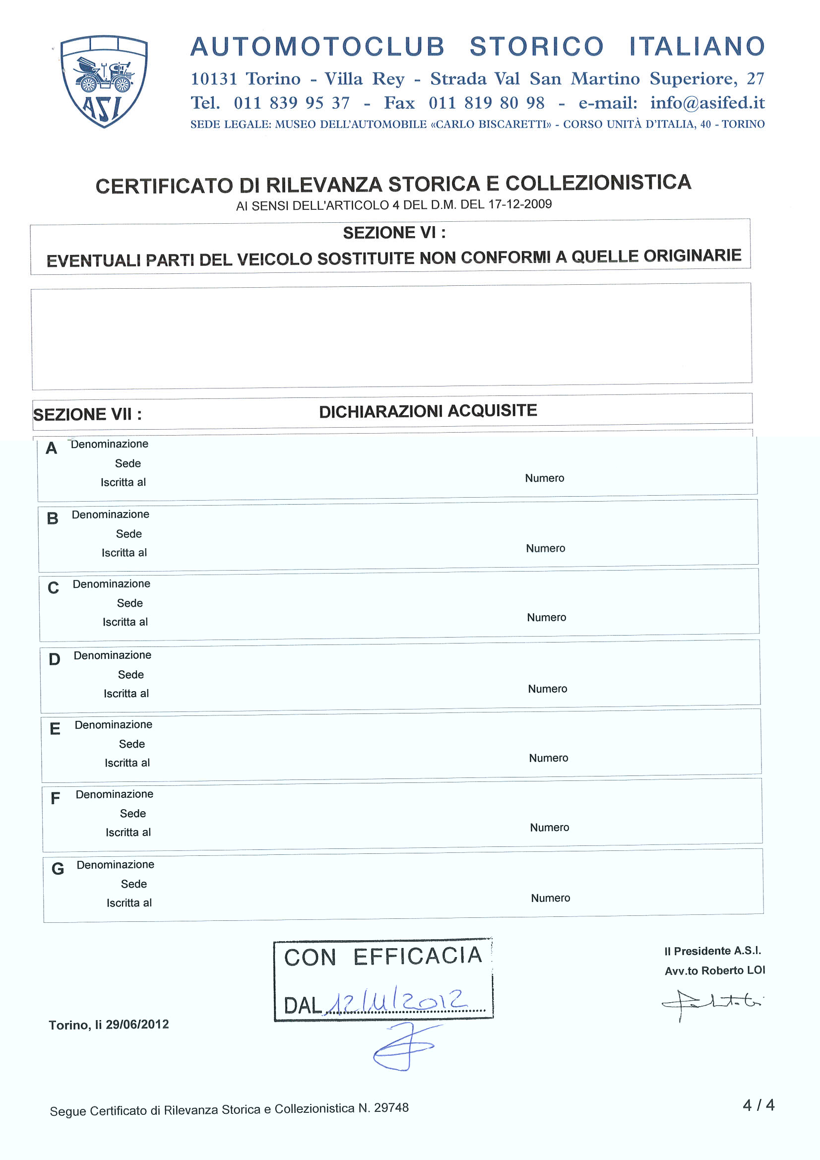

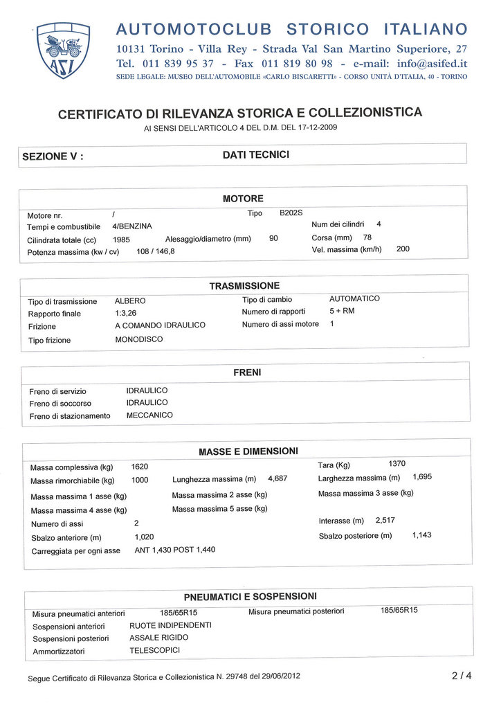

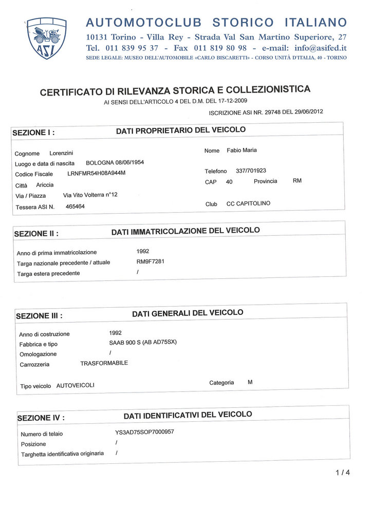

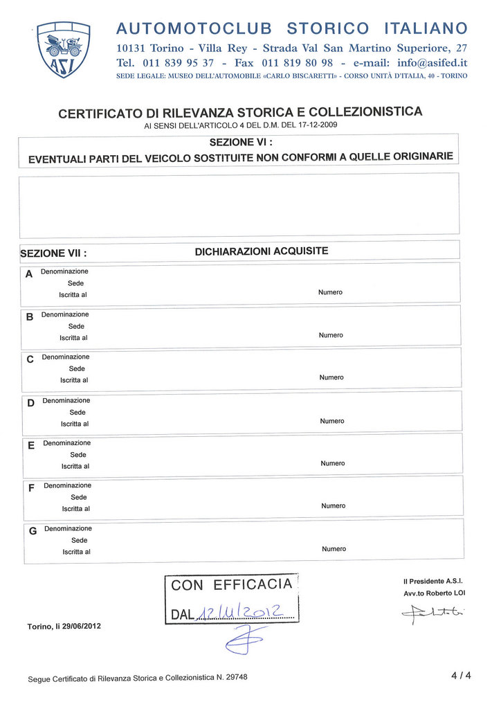

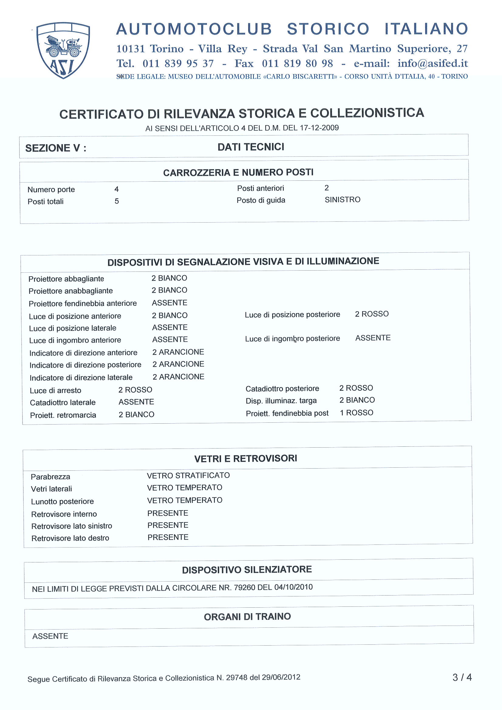

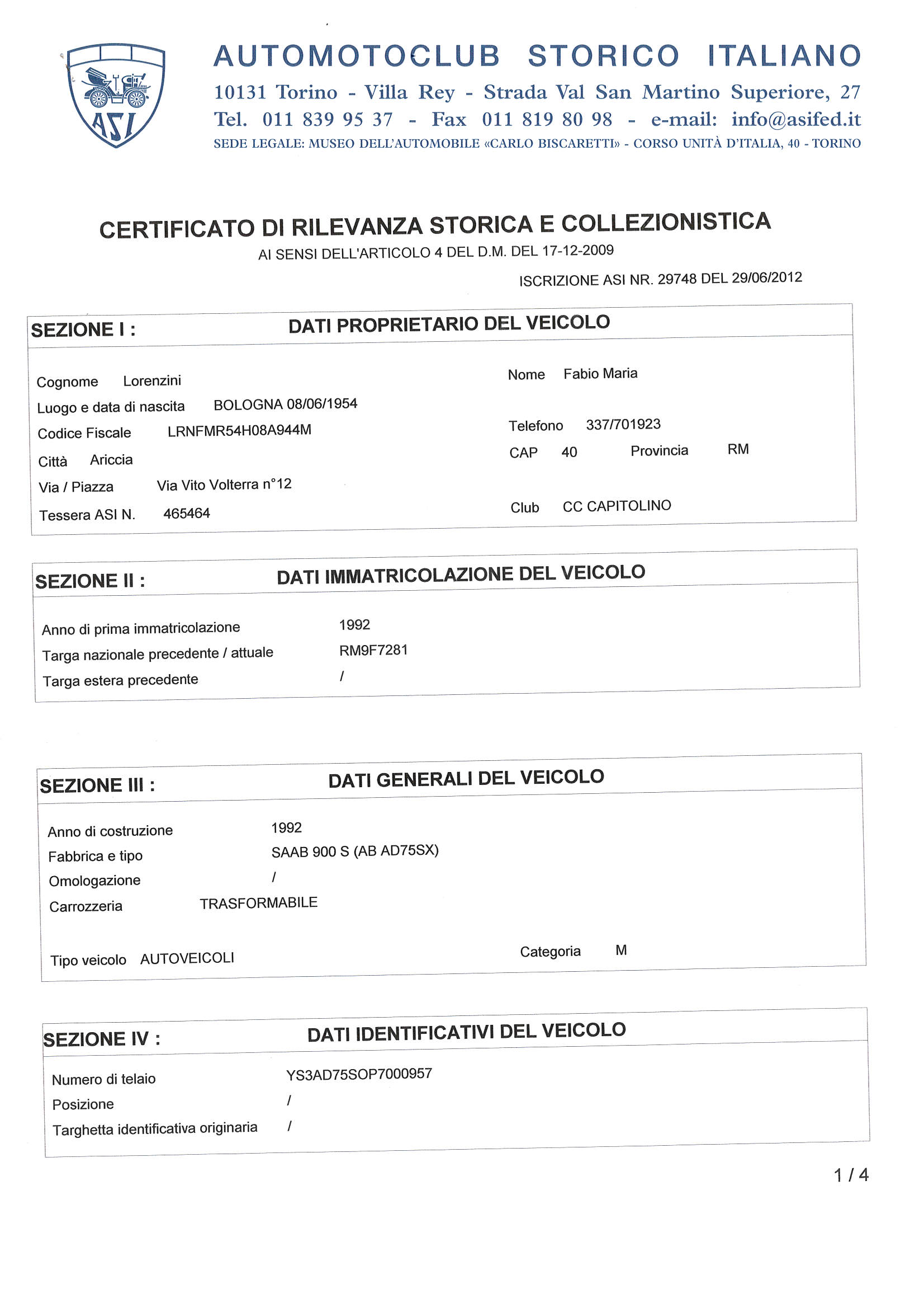

Spero di fare cosa gradita (di sicuro a Throll), allegando il Certificato di Rilevanza Storica e Collezionistica testè rilasciatomi dall'ASI.
ATTENZIONE!!! Ci sono due errori, entrambi a pagina 2/4: il primo è relativo al combio che (nel mio caso) NON è automatico; il secondo è relativo agli sbalzi anteriore e posteriore i cui valori esatti sono:
- Ant. 1032
- Post. 1138.
Ciao a tutti
- Ant. 1032
- Post. 1138.

Ciao Fabio! Che vuol dire "con efficacia dal"? (e la data leggo bene che è 12/11/2012?)
Altri errori... 5 posti e 4 porte???

Ciao Nicola. Ebbene sì! Poichè i burocrati non sbagliano mai e quello che dice il certificato è sempre giusto : ho cambiato vettura!!!!gripen ha scritto:![]()
Altri errori... 5 posti e 4 porte???ma che strano modello!
Grazie per avermi fatto notare gli altri due errori, mi ero già troppo
La scritta "con efficacia dal" sul CRSC significa che ai fini assicurativi la data da cui si potrebbe fare l'assicurazione ridotta è quella della immatricolazione (che nel mio caso è 11/11/2012) mentre ai fini fiscali (tassa di circolazione e non più tassa di possesso) c'è un altro documento (Attestato di Storicità, mi sembra) sul quale c'è scritto "con efficacia dal 01 gennaio 2012".

Grazie mille Fabio!
sempre molto disponibile
Però mi pare che i kw delle ep sono 104 e non 108, o forse la tua è una delle solite stranezze saab..
Per tipo di trasmissione che si intende? nella 900 non è ad albero, ma a catena (tra motore e cambio), oppure ad albero significa tra il cambio e le ruote?
Anche io non sapevo della validità da data di immatricolazione per l'assicurazione, buono a sapersi.

Re: C900 - Info dati tecnici x ASI
Sulla potenza devo controllare con il libretto ma mi sembra di ricordare 104.
Per trasmissione si intende sempre quella tra albero motore/cambio e ruote.
Il CC Capitolino mi ha risposto dicendo di inviare il CRSC con le correzioni e ci penseranno loro a farle apportare; tempi bohhhh?!?. L'importante comunque è avere il numero del CRSC

A Fa' la cabrio e' omologata solo per 4 posti, perche' hanno scritto 5?fmelle54 ha scritto:Ciao Nicola. Ebbene sì! Poichè i burocrati non sbagliano mai e quello che dice il certificato è sempre giusto : ho cambiato vettura!!!!gripen ha scritto:![]()
(ma non me ne sono accorto, sarà l'età (la mia naturalmente))!!
Grazie per avermi fatto notare gli altri due errori, mi ero già troppoprima.
