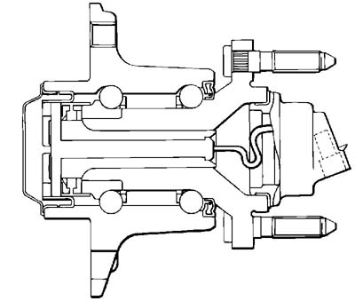

un'ultima cosa: visto che ci sono vorrei cambiare anche i cuscinetti delle ruote posteriori visto che magari anche questi potrebbero essere rumorosi. Sono per caso questi?
http://www.partsforsaabs.com/product_in ... ts_id=2523
Cosa vuol dire Hub with sensor?
Ancora grazie per la pazienza.
Re: 900NG/9-3OG - Upgrade kit freni 308mm
Non c'è problema.. dunque i cuscinetti da soli pare che non li vendano (magari altrove si !).. quello è il mozzo completo, anche di cuscinetto ovviamente.. e comprensivo di sensore (immagino sensore ABS).
Ho diviso l'argomento perchè se no si mischiano gli argomenti.. è sempre meglio aprire un nuovo topic quando si deve chiedere qualcosa di diverso dall'argomento di discussione già avviato.. :)
Re: 9-3OG - Sostituzione freni e cuscinetti ruota
Lucantropo ha scritto:... dunque i cuscinetti da soli pare che non li vendano (magari altrove si !)...
Non esistono, il mozzo posteriore E' un cuscinetto!
mozzo posteriore.JPG (41.04 KiB) Visto 401 volte
Al massimo si può smontare, rettificarne le sedi e sostituire le sfere...
... ma probabilmente l'operazione costa più del mozzo stesso.
