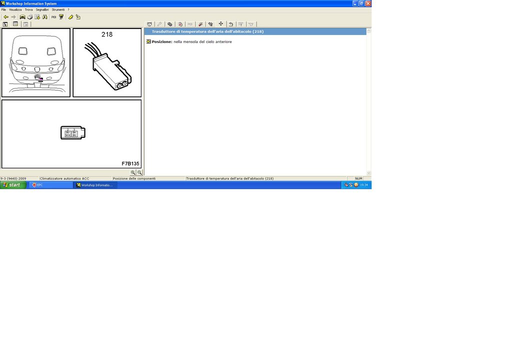

Scusate, ma quel purolino che c'è dove c'è la plafoniera viene descritto come "sensore della qualità dell'aria"... ma a cosa serve?
Serve solo a levare il ricircolo se rimane attivo troppo, in base alla concentrazione di CO2 che rileva nell'abitacolo?
Ma non serve anche per attivare automaticamente il ricircolo in caso rilevi gas di scarico entrare nell'abitacolo e roba del genere? Stamattina avevo davanti la solita Fiat Uno scassata che fumava nero e ovviamente per non soffocare ho dovuto attivare il ricircolo... non è previsto che venga fatto automaticamente come mi pare facciano alcune altre auto ?

Lucantropo ha scritto:Scusate, ma quel purolino che c'è dove c'è la plafoniera viene descritto come "sensore della qualità dell'aria"... ma a cosa serve?
Ma quello non è il rilevatore di temperatura? :eyeroll:

Re: 9-3NG - Sensore qualità aria e ricircolo automatico
Dici? :neutral:

Se non ricordo male, quello grosso è il sensore notturno mentre quello piccolo è per la temperatura.
Dici? :neutral:

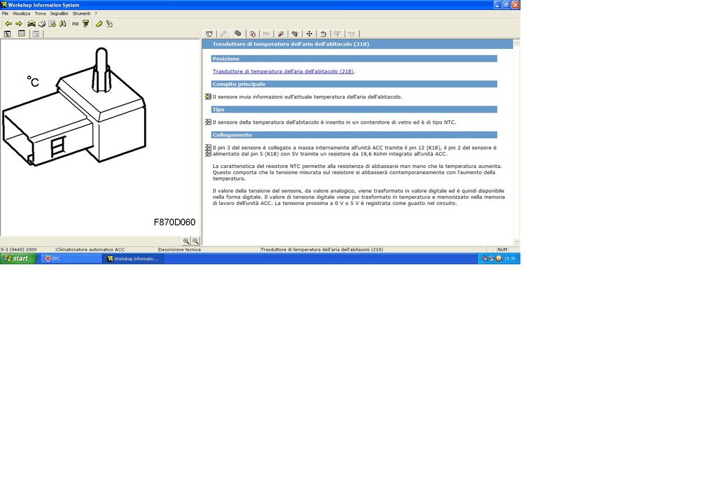

Penso proprio di sì. Anch'io all'inizio pensavo che fosse per la qualità dell'aria, poi sono andato a leggermi il libretto e ho scoperto che è per la temperatura. Ce n'è un'altro sulla plancia, al centro del parabrezza per rilevare l'irraggiamento solare.

8) 8)
