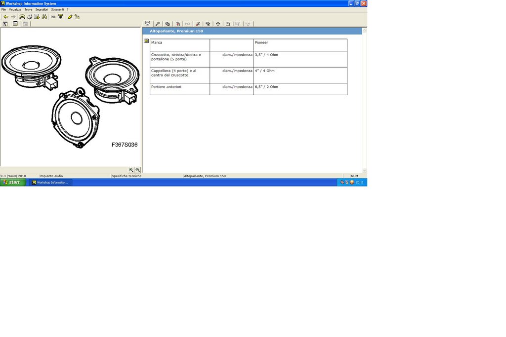

Nelle portiere sono da 165mm, come sulla 9-3OG.. comunque i bassi non è che siano poi così male.. per me il problema è sopra..

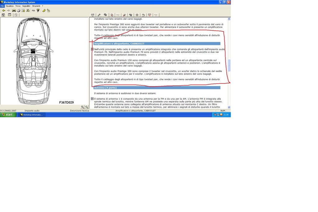

... Un woofer dietro lo schienale del sedile posteriore ... quindi forse è quello che ho visto io, anche se sono due. Certo che se dicesse altri, o facesse vedere dove è esattamente e che misure ha .... magari lo monto! Tanto lamia versione non ha più la fibra ottica ed a casa ho un super ampli della kenwood

Oh ma fate un gran casino!!!! Gli altoparlanti sulle porte e sul cruscotto/plancia sono gli stessi per cabrio e Sportsedan.Da 130mm non ce ne sono ne per cabrio che per Sportsedan.Per Sportsedan:Sul cruscotto,ai lati AP da 87mm.,al centro uno da 100mm(dovrebbe dare una specie di effetto"surround"),tutti e tre a 4 ohm.Sulle portiere ci sono due AP da 165mm però a 2 ohm.Se cambi questi ultimi devi trovarne altri con la stessa impedenza altrimenti si dimezza praticamente la potenza dell'amplificatore,di conseguenza l'impianto rende molto meno.Il fatto è che non ci sono molti AP da 165mm da 2 ohm in commercio,la scelta è limitata.Comunque,da quello che ho capito,Luca vuole migliorare la parte alta dell'impianto(cruscotto),lì puoi sbizarrirti come vuoi,ci sono AP di quelle misure in tutte le salse,con una enorme possibilità di scelta e di prezzi........

Re: 9-3NG SS - Ci sono altoparlanti da 130mm ?
Paolo è scritto nell'immagine che ho postato.
