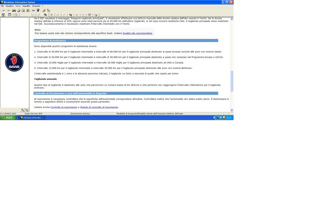

In merito al computer di bordo, è l'officina tramite tech che può impostare la regolarità con cui il SID comunica di effettuare il tagliando :)
Messaggi: 19797
Re: 9-3NG 2.0t FREQUENZA TAGLIANDO
Questi sono i dati di default.
Ora con il Tech il meccanico può modificare alcune di queste soglie d'intervento

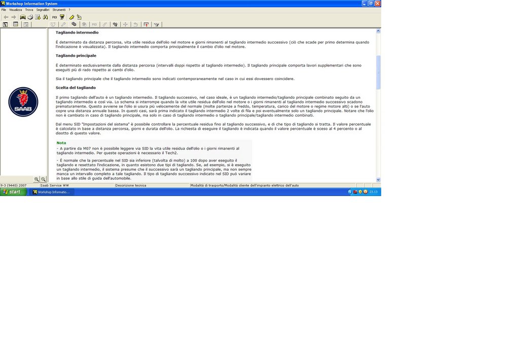

Mi chiedo come fa a sapere la macchina come si sta usurando l'olio!
Se non altro il tagliano intermedio prevede solo cambio olio! Con 150/200 euro uno ci salta fuori. Quello principale, se leggo bene, invece è ai chilometri percorsi. QUindi se uno gira poco come me, dovrebbe fare un gran numero di intermedi (normalmente faccio pochi km al giorno, con tante partenze a freddo).
A dire il vero non ho fatto caso se ora mi da 84% dal principale o dall'intermedio. Poi al principale, se non coincide con un intermedio, non si cambia l'olio (sarei poi curioso di vedere se il meccanico veramente non te lo cambia!

Come è già stato detto, molte accensioni ravvicinate fa diminuire la percentuale velocemente: se te percorressi più strada noteresti che che il calo sarebbe più lento.
Tanto alla fine sono degli algoritmi basati su non si sa cosa.
Secondo me devi regolarti a coscienza ( ma non superare mai i 15k km checchè ne dicano gli altri)

In quanto al SID si può impostare l'intervallo con il Tech2.. evidentemente il precedente proprietario (o la precedente officina...) aveva impostato 15.000km anzichè 30.000.
