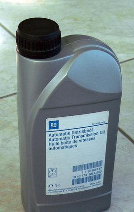

Questo è il fluido per il cambio automatico AF40 (93165147):
93165147 olio cambio automatico.JPG (17.8 KiB) Visto 893 volte

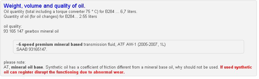

E' un olio MINERALE, e tale deve essere per essere conforme alle specifiche Saab:
Quelli che hai postato tu relativi al cambio automatico, sono tutti a base sintetica, ALTAMENTE SCONSIGLIATA perchè ha dei coefficienti d'attrito diversi e potrebbe provocare problemi al cambio!

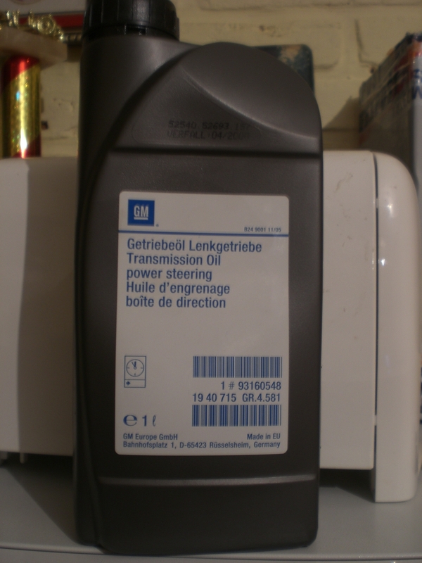

Per quanto riguarda il servosterzo, invece, l'olio specifico prescritto è diverso da quello sopra (non fatevi ingannare dalle bottiglie simili), con numero 93165548:
93160548 olio servosterzo.jpg (278.27 KiB) Visto 893 volte
Tra l'altro, è di colore verde :)

vinsempre ha scritto:Guarda Drillo, scusa se te lo dico, ma ti stai sbagliando alla grande.

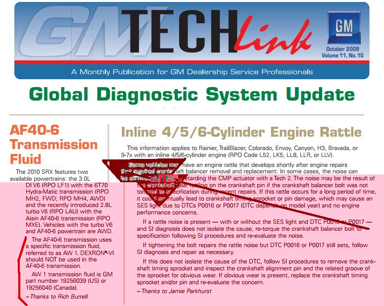

ho trovato un bollettino GM
La parte evidenziata in rosso chiarisce una volta per tutte la questione....
