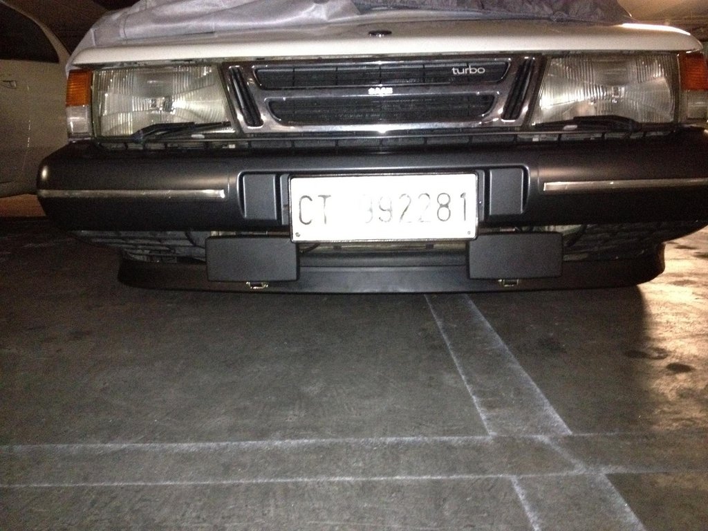

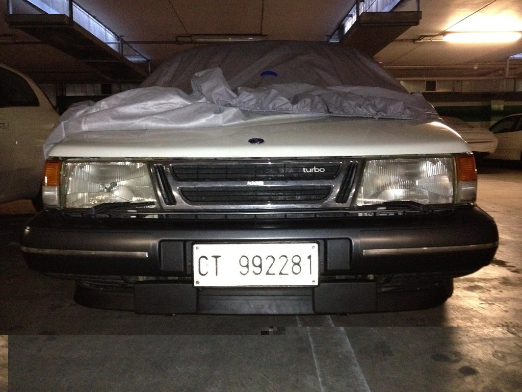

Vanno ai lati della targa. Sul paraurti lato interno ci sono gia i fori per le staffe originali, a volte ci si sbaglia perche si potrebbero montare anche piu esternamente...
Se vedi sulle brochure o sulle foto di giuseppe122 vedi bene dove vanno...

certo, però ce l'ho su quel "famoso" soppalco in garage......... va rifilata leggermente la plastica dei listelli sotto il paraurti, all'incirca 3 cm. X 2 per montare le staffe. Noi l'abbiamo fatto con un coltello arroventato

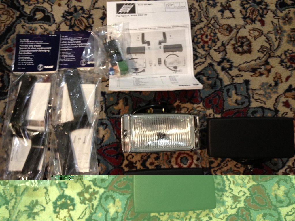

il primo sito non lo conosco, quelli di thesaabsite non mi sembrano "originali" nel senso che non sono in confezioni Saab ma sono quelli che montavano le nostre. Dalla descrizione mi sembra chiaro che NON ci sono le staffe di montaggio dietro il paraurti. Quelli che ho preso io erano in un kit Saab come puoi vedere
