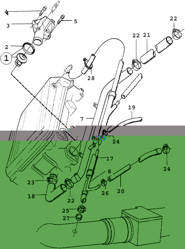

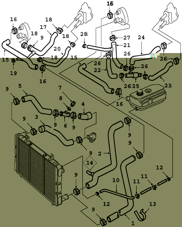

Ho alcune indicazioni per chi ha queste macchine:
1 - Sostituite il liquido refrigerante ogni 2-3 anni al massimo e svuotate sempre il dado-tappo della testa motore in basso sotto il collettore di scarico chiave da 19mm assieme a quello del radiatore chiave 24mm ed eseguite un lavaggio delle tubazioni e sostituzione della tubazione a 90° di curva (N°18 sotto) ogni 5-6 anni da fare assieme al termostato dato che il tubo tende a fessurarsi essendo esposto al maggior calore dal turbo e del refrigerante. Io ho sostituito anche la pompa dato che la vecchia ormai aveva 10 anni. Queste auto dopo 20 anni soffrono abbastanza di residui e di incrostazione vaganti o accumulati nell’impianto. Specialmente si formano a causa della tubazioni metalliche di preriscaldamento sotto i collettori di aspirazione (n°7 immagine 1)
e sulla dannata connessione posta in ingresso radiatore che funge da alloggiamento dell’ interruttore termostatico aria condizionata (auto con AC ovviamente). Questa connessione che non e’ altro che un “T” con filettatura in pollici nel centro (N°6 immagine 2) e’ spesso molto deteriorata e costa 105 euro circa…. . Io ho deciso di toglierla del tutto e mettere al suo posto il tubo tipo n°3 sotto dato che quella sonda serve a disabilitare il compressore AC, quando, con aria condizionata accesa (quindi ventola inserita) la temperatura del motore arriva comunque in uscita dal monoblocco intorno ai 115°C, cioe’… mai nel nostro clima. Tale funzione era progettata nel caso in cui l’ auto viaggiava in una forte salita specie se all’interno di un area desertica (chi ha avuto l’occasione di viaggiare in auto come nei tour tipici che si fanno in USA da Badwater nella Death Valley -85 metri sotto il livello del mare, con 45°C di temperatura e sole a picco verso Panamint springs attraverso il Towne pass, con 1510 metri sul mare per andare verso la Yosemite o Napa Valley sa cosa dico).
Per far andare tutto l’ impianto piu’ fresco e soprattutto ad una temperatura piu’ costante ho installato l’ interruttore termostatico sul radiatore a 82 °C (lo standard si attiva a 92°C). Questo componente lo si trova come ricambio VW n° 823959481D ed e’ prodotto dalla Wahler per i vecchi modelli degli anni 70’-80’ VW. Con questo il ciclo termico e’: termostato che (per le turbo) apre a 82°C, poi l’acqua si raffredda nel radiatore per tornare alla pompa e quando l’ impianto scalda sino ad avere l’ acqua in uscita dal radiatore a 82°C (sino ad ora avviene quando sono fermo in coda) parte la ventola. IL risultato e’ che l ‘ago nell’ indicatore quadro non supera mai la meta’ della scala verde e di consegunza il turbo e il cambio sono un po’ piu’ “freschi”.
2-Per testare la tenuta dell’ impianto di raffreddamento prima di aver rimontato tutto e’ utile riempire al minimo il vasetto di espansione e chiudere il tappo, poi con un compressore regolato in uscita ad 1 bar max. collegare una pistola con un vecchio tubicino del vuoto sulla cima e collegarne l’ altro capo al “capezzolo” di spurgo posto sul termostato. Aprire lo spurgo e dare pressione all’impianto e poi richiuderlo e attendete qualche minuto facendo stabilizzare il tutto. Controllare tutte le connessioni. Se ci sono perdite noterete uscire del liquido dalle chiusure difettose. Poi rilasciare la pressione riaprendo lo spurgo e poi il tappo. --Mi raccomando non eccedete i 1.2 bar, a tale pressione si apre la valvola di rilascio sul tappo e l’impianto puo’ evidenziare/creare perdite non volute- Questo e’ un buon metodo se si mette anche (in una seconda fase) un manometro collegato all’ impianto messo in pressione (si puo’ utilizzare un altro tappo opportunamente modificato) per controllare perdite alla guarnizione della testa –-- Per assicurare una ottima tenuta sui manicotti collegati ad attacchi metallici ho ripulito le connessioni con carta abrasiva spruzzato uno spray sgrassate e dato un giro di sigillante anaerobico Hylomar M (ex Blu Racing Formula) che ho visto usare anni fa alla allora Ilmor (ora Mercedes HPE) per chiudure i carter dei motori. Incredibile sono gli usi che si possono fare con questo sigillante ed eccezionale e‘ la qualita’ della sigillatura e come sia facilmente rimuovibile. Per il mio lavoro lo ho usato su: montaggio guarnizione pompa acqua, tubi acqua, guarnizione cambio-motore, viti cambio-motore da sigillare, viti uscita semiassi-calici, vite scolo acqua sulla testa, viti fissaggio pompa frizione e montaggio staffa attacco filtro olio al basamento. La cosa odiosa invece è come i meccanici usino a profusione quel cavolo di paste siliconiche rosse o nere che vanno sempre ad intasare i passaggi olio-acqua.

Allego alcune foto cronologiche del lavoro e del “depredato” GM55804. Da notare e’ l’ usura causata dal pignone danneggiato sulla corona del differenziale presente sia nelle creste interne che esterne, ed il dente rotto al centro ad ore 12 nel pignone; quest’ ultima foto non chiarisce bene il danno, anche un secondo dente (il suo successivo in rotazione) presenta una unghiata di “collisione”.
