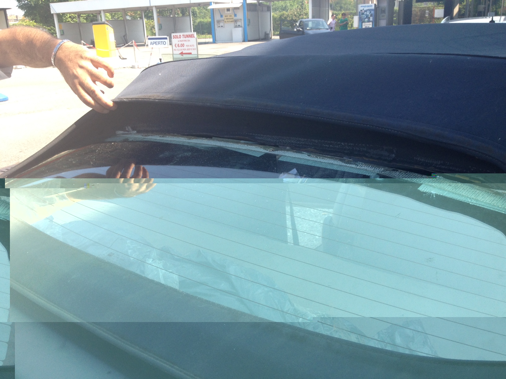

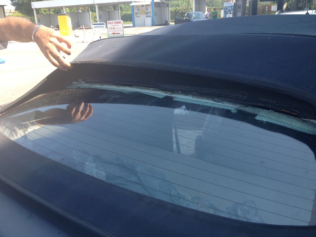

Re: 900NG - Capote con lunotto scollato , come ripararla ?
queste sono le foto del lunotto...consigli utili
- Messaggi: 14861
Quello lo puoi incollare da solo, io l'ho fatto sulla mia, era meno scollato ma anche la tua è fattibile senza grossi problemi perchè da dentro hai modo di mettere qualcosa tipo dei puntelli che tengano il lunotto sollevato verso l'alto in maniera che aderisca alla tela, mentre all'esterno (da sopra alla tela) puoi piazzare qualcosa di pesante che tenga la tela stessa ben schiacciata contro il lunotto (io usai delle scatole di bulloni che pesavano un bel po
La colla ce l'ho in magazzino è della 3M domani ti dico come si chiama, pero' purtroppo è di colore bianco oppure grigio, quindi potrebbe lasciarti qualche residuo se ne metti troppa. Inizialmente rimasi un po deluso dal collante perchè era molto lento nella presa, impiego' diversi giorni a tirare lasciando dei residui di bianco dove ne misi un po troppa, invece dopo un po di tempo e parecchi lavaggi è andato via da solo. E' passato un anno e mezzo e la tenuta è perfetta, anche dopo il lavaggio sotto i rulli non filtra una goccia d'acqua
L'incollaggio dall'interno inceve è un gran bel casino, io ho provato con dei grossi magneti e delle staffette di ferro per tenere le due parti della tela (interna ed esterna) strette insieme al lunotto ma non c'è stato verso. Serve qualcosa di + tattico...ma prima o poi ci arrivero'...
sia ai temporali che agli autolavaggi.Spesa 50€.Andate da gente giusta e non a gente che appena vede una Saab pensa solo a spillar quattrini.Un doveroso saluto,Aldo.
