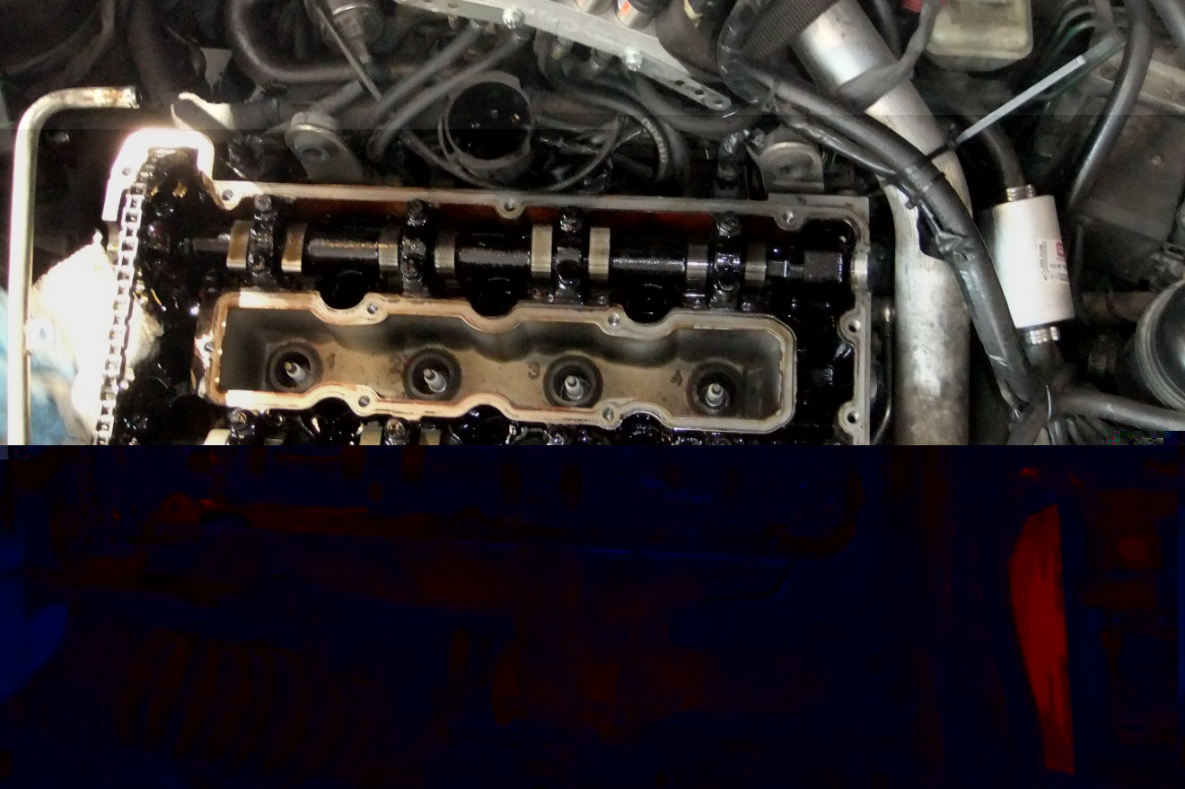

E più in genreale non comprarti un auto con un motore ad alte prestazioni se non hai in mente di spendere qualche soldo per cambiarle l'olio!!!!! :fuck:
:eyeroll: :x

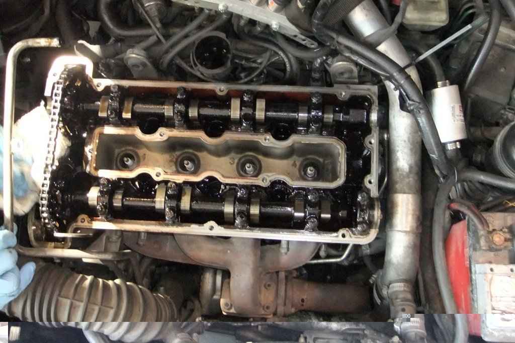

E' tenuta bene, c'ha in tettuccio apribile, il cruise control, 5 porte, e il motore intasato da olio rappreso e un ex proprietario xxxxxxxx.
Copia di DSCF9522b.JPG (169.25 KiB) Visto 1537 volte

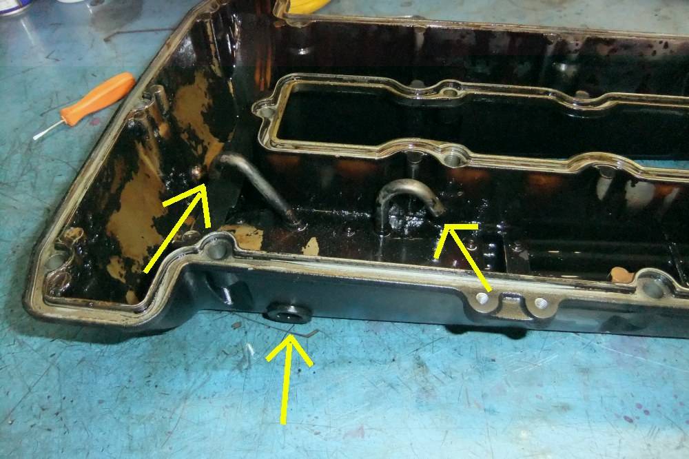

Notare il copechio delle valvole con i condotti di aspirazione dei vapèori completamente intasati.
Ma come si fà!
Hai voglia che fuma!!! ..... è il minimo!
Se penso al pescante della coppa, il condotto di lubrificazione del turbo .... :x

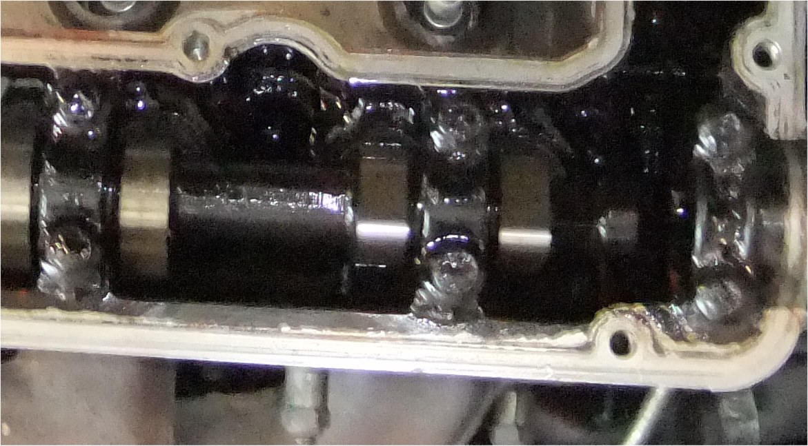

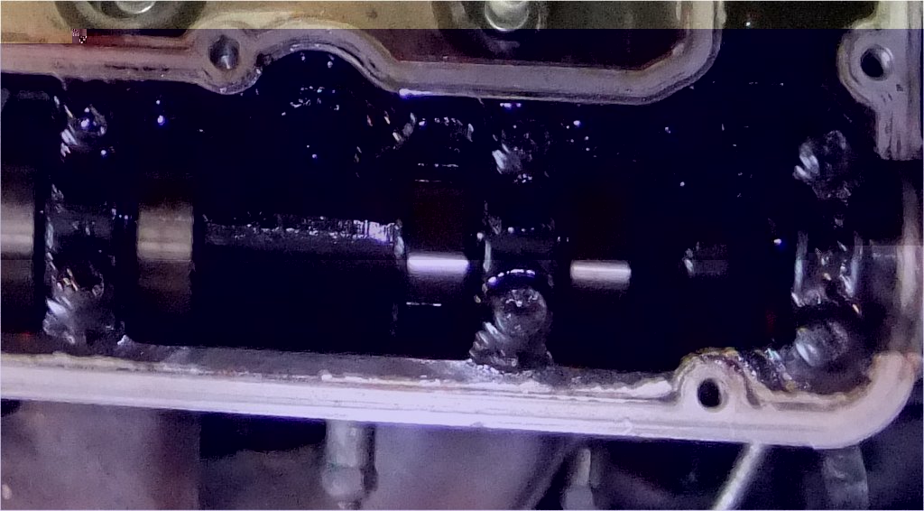

Queste sono le foto della combi, a 157mila km.

Mi spiace molto Enzo.. certe cose purtroppo le vedi se apri.. se non apri puoi solo limitarti a sentire come va.. :sorry: :notalking:
Nella foto da vicino non si capice bene perchè è mossa, ma si tartta "solo" di lacca depositata o c'è anche della morchia?
I condotti a uncino sono intasati? sul serio quelli? :neutral:
A sto punto passa alla coppa.. e vedi cosa c'è la dentro..
Secondo me più che non essere stato cambiato l'olio è stato olio scadente, magari un semi.. nei primi anni di 900NG addirittura la casa non prescriveva il fullsynth.. :eyeroll:

Lucantropo ha scritto: Nella foto da vicino non si capice bene perchè è mossa, ma si tartta "solo" di lacca depositata o c'è anche della morchia?
Morchia non proprio è roba abbastanza solida, tipo depositata e "vetrificata".
Si i condotti ad uncino sono chiusi. Il meccanico ha provato con un fil di ferro niente da fare, completamente ostruiti. Proverò a sturarli con l'acido e poi con una cavo multifil d'acciaio per l'azione meccanica.

Se si tratta solo di lacche e non ci sono depositi di morchia, potrebbe non essere lo stesso caso.. ricordo le foto e le esperienze di chi nell'oil sludge ci è incappato per davvero ed aveva gli alberi a camme annegati nella morchia.
Se sono solo lacche depositate sulle pareti potrebbe essere dovuto all'essicazione dei vapori d'olio sulle superfici.. ma magari in coppa la situazione è migliore.. o meglio, uguale, ma senza depositi di melmaccia catramosa schifosa che intasa la retina del pescante come invece avviene nel caso dell'Oil Sludge.
Certo la situazione non promette bene per cui siamo tutt'orecchi (o meglio occhi!!).. :neutral:
I Tubi di pasaggio dell'olio non credo che possano presentarsi come quelli del coperchio punterie proprio perchè in quelli del coperchio punterie ci passa(va)no vapori che si depositano e seccano strato su strato.. mentre nei tubi di trasporto dell'olio l'olio fluisci in forma liquida e sotto pressione, tenendoli sgombri.. a meno che non vi sia della morchia che può circolare fino ad ostruirli, ma se quella non sembra esserci e non dovesse esserci nemmeno nella coppa, allora non dovrebbe essere questo il caso.
Re: 900NG 2.0 Turbo - Depositi e incrostazioni di olio.
#11 Messaggio da leggere da PILLO »
la morchia e' tutta un'altra cosa....per esempio con la mia cabrio con la quale faccio 3 k km/anno non ho cambiato l'olio per un anno.ecco il risultato:ovviamete sono corso subito ai ripari.sempre con mobil 1 ovviamente.quindi probabilmente o la macchina e' stata ferma oppure e' stato usato un olio sbagliato. :8

Pietro7 ha scritto:A me sembra evidentemente un principio di oil sludge. Nella coppa ci troverai più di qualcosa! E' capitato anche a me, anche se in forma più lieve.
In effetti è proprio così.
Ho fatto un po' di pulizia nei condotti intasati che ho indicato in foto.
E' una specie di scatola di decantazione che credo abbia il compito di far concentrare le particelle di olio sospeso nel gas per poterlo raccogliere allo staoto liquido e farlo colare sulla testa in maniera tale da aspirare gas quasi privi di olio.
Cmq, sono stato li un'oretta e ne usciava sosanza melmosa.
Ne ho tolta un bel po' ma di sicuro ce n'è sparsa ancora un bel po'.
Siccome non capisco come sia costruito tale sistema di decantazione (mi sembra una specie di labirinto) ho paura di non riuscire a rimuovere tutta la melma agendo solo fisicamente e sto meditando di provare di inondare il tutto con del gasolio o della benzina, nell'ottica di intervenire chimicamente.
Fortuna che ho la disposzione a coppa dell'olio che ho acquistato da te.
Farò montare quella li e mi pulirò con calma quella che è ora montata.

Aggiornamento.
La coppa dell'olio era in buone condizioni.
Il pescante su una superficie di (occhio e croce) circa 300 cm² avrà avuto un'ostruzione di circa 5 cm².
Il prpblema di depositi carboniosi era solo nella testa (in quanto il tubicino che ne aspira i vapori era schiacciato).
Re: 900NG 2.0T - Depositi e incrostazioni di olio
Meno peggio di quanto si potesse pensare allora...
Direi proprio che non ha nulla a che vedere con l'Oil Sludge.. a questo punto come procederete? La pulizia della testa verrà fatta a mano o userete qualche prodotto di lavaggio da mettere nell'olio?
Considerando che non ci sono grossi depositi in giro forse potrebbe essere una buona soluzione ed efficace per raggiungere tutti i punti ?

Lucantropo ha scritto:Meno peggio di quanto si potesse pensare allora...
Una pulitina manuale alla buona.
I vapori di olio rappresi sulle pareti non credo rappresentino un problema significativo.
Pietro7 ha scritto:Questa è bella! Non l'avevo mai sentita. Meglio così!
Ma quel tubicino come ha fatto a schiacciarsi?
Boh... di quel pezzo li, (la valvolina di non ritorno) mi pare che stato fatto il richiamo.
Probabilmente il precedente proprietario non l'ha saputo e non l'ha mai sostituito.
Forse il malfunzionamento della valvolina ha dato il "la" al processo di atrofizzazione del tubiciono che è collassato rimanendo pinzato dai tubi attigui. o che ne so, anche da una semplice maldestra operazione di riposizionamento dell'asutuccio che racchiude tutti i vari tubi nella zona a monte del coperchio della testa.

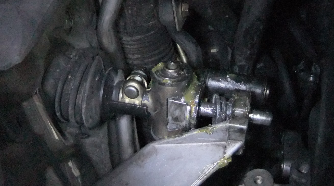

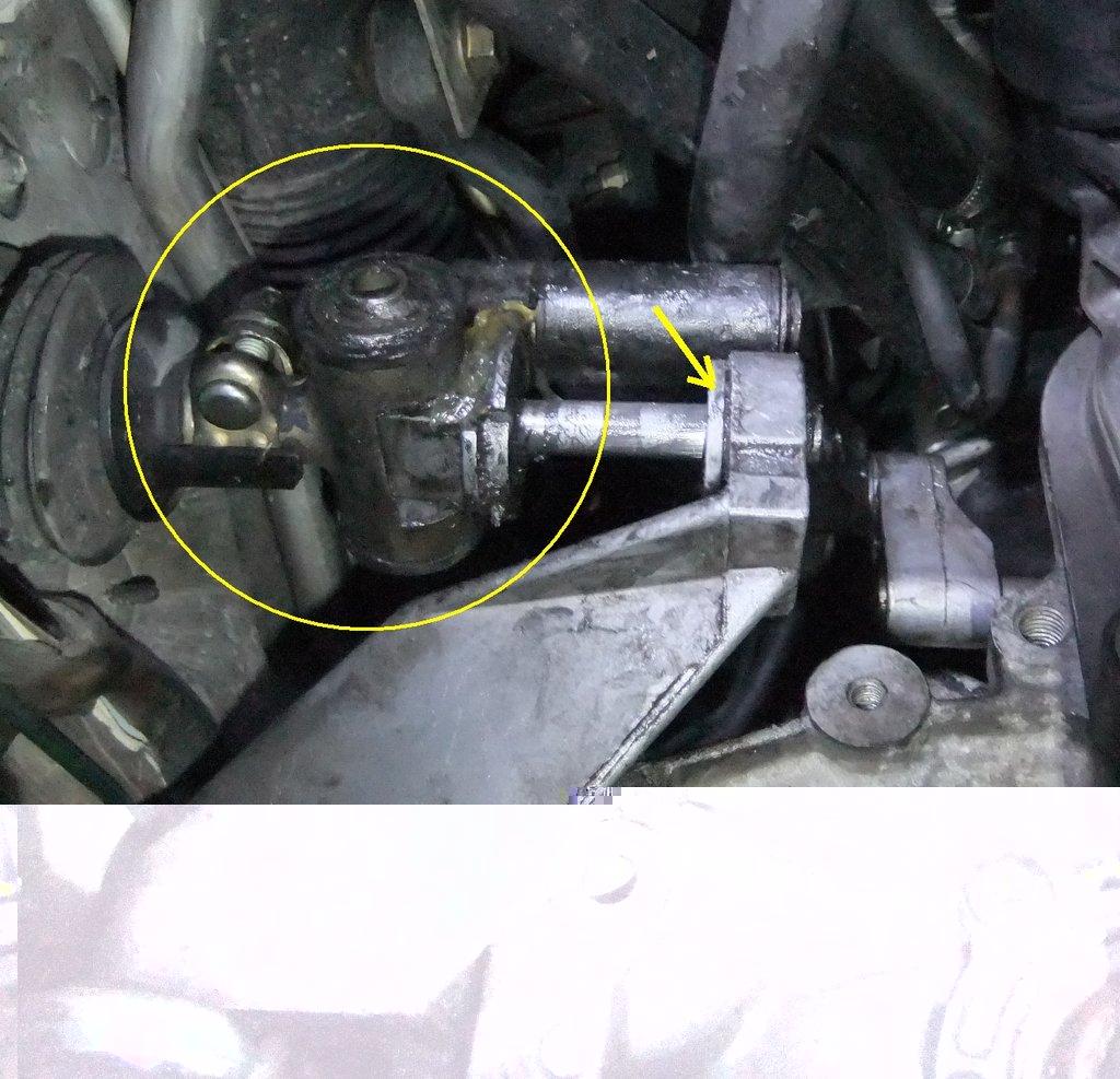

Cmq riguardo alla boccola si tratta di questa:
Vista di assieme con boccola mezza fuori sede:
Dettaglio boccola fuori sede:
Assieme con boccola in sede; nel cerchio il pezzo da smontare per rimuovere e mettere una nuova boccola.
Per accedere a quella zona bisogna anche smontare il catalizzatore.
Non te lo so dire con certezza se l'impuntamento delle marce possa dipendere da quella boccola li.
Tuttavia credo che dato il costo trascurabile del pezzo e del tutto sommato tempo contenuto che ci vuole per cambiarlo, credo che varrebbe la pena di provare a cambiarlo, prima di pensare ad altri interventi più costosi.
E' da cambiare sempre, quando , come nel mio caoso, si è prima rotto il supporto centrale del motore.
Nello specifico nel mio caso, la boccola non stava più al suo posto in quanto le alette che la tengono in sede infilandosi in alcune scanalature del supporto esterno si erano slabbrate e non reggevano più l'attrito del mozzo che scorre al suo interno.
Mi diceva il meccanico che è un problema molto comune e che è un pezzo che in generale si cambia spesso su molte vetture; la particolarità del nostro pezzo è che la boccola ha in diametro interno di 13 mm (contro i più diffusi 18-20-24).
Nello specifico la mia non è stata sostituita ma solo bloccata in sede con dei supporti esterni (che non si vedono in foto).
