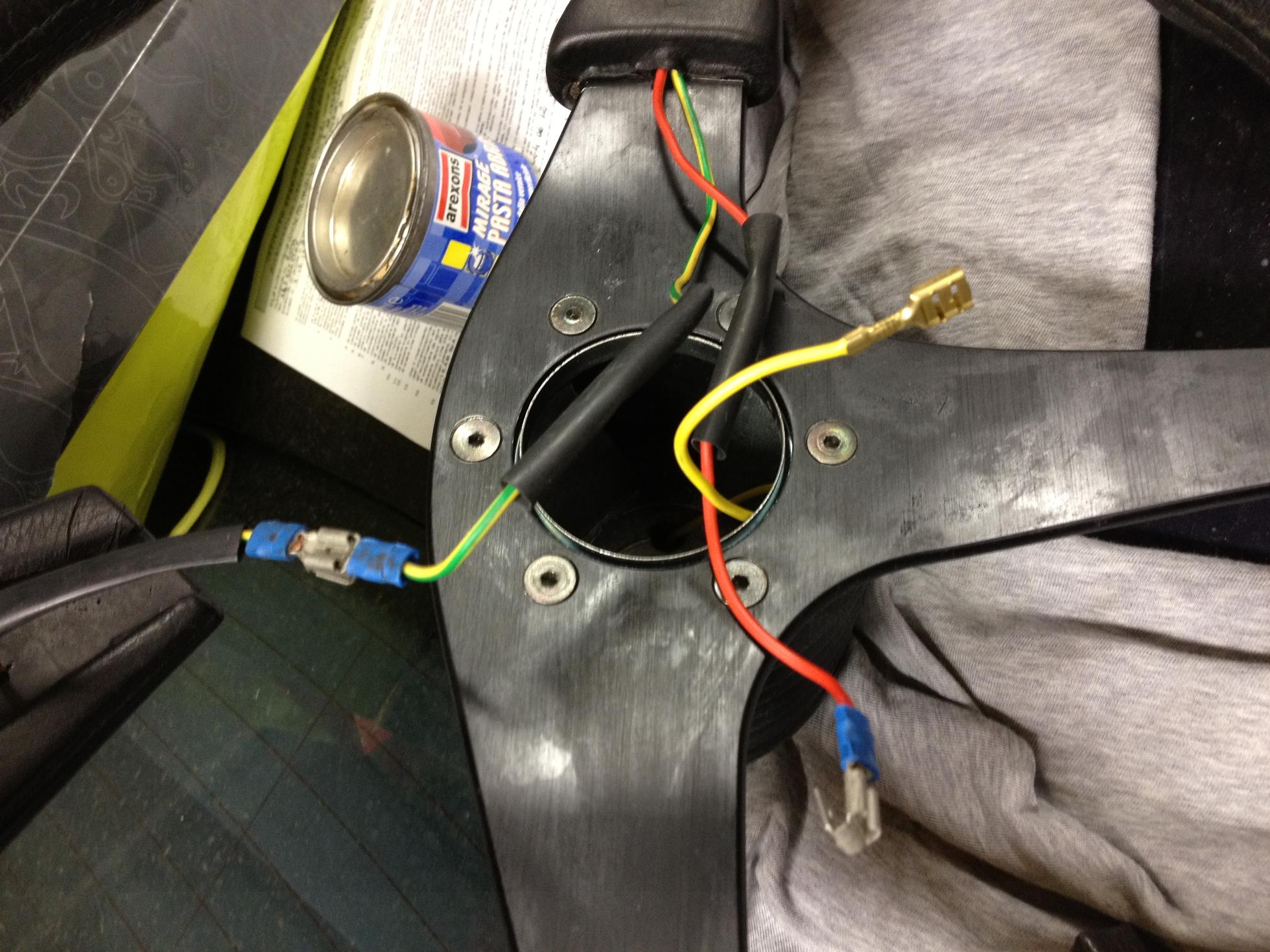

nel mio nuovo volante boomerang ci sono 2 pulsanti del clacson sulle razze di destra e di sinistra. dal pulsante di dx escono fuori 2 fili: uno giallo/verde e uno rosso; dal pulsante di sx invece uno solo giallo/verde.
nel mozzo invece c'è un filo giallo.
come vanno collegati?????
lo so, era più semplice fare una foto.......
Comunque cosi a caldo senza foto, i giallo/verde dovresti collegarli insieme ed alla massa della vettura (in qualche punto del mozzo stesso) quello rosso invece va sul giallo che proviene direttamente dal mozzo (credo provenga dal relè relativo)
Poi se posti una foto.......
Comuque fai una prova, spella il filo giallo e cortocircuita con la carcassa del volante,dovrebbe suonarti il clacson

Se ho capito bene la massa ai pulsanti gli arriva attraverso al parte metallica del volante stesso. Quando premi la massa si trasferisce attraverso i fili del volante al giallo che viene dal mozzo. A suo volta collegato al rele del clacson!
