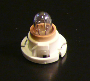

ciao...bella storia le lampadine per la retroilluminazione del SID 2!!!
ho una 9.3 OG presa da poco. aveva il SID con i pixel KO e una lampadina bruciata: quella di sinistra che illumina i tasti CTRL, SET e MENO.
il SID l'ho fatto rigenerare ed è uno spettacolo (€ 65), poi ho sostituito la microlampadina (completa di basetta) ALLA MODICA CIFRA DI 11 EURO ....ed è durata una settimana
ma perchè? perchè si è bruciata subito? ...esiste la possibilità di trovare in commercio 'ste lampadine da 1,4 volt ad un prezzo RAGIONEVOLE?
...UFFA!!!!
...UFFA!!!!
I have a dream..

Re: 9-3OG - Luce tachimetro e contagiri bruciata
occhio che quelli con fondoscala a 260 non hanno lampadine bensi solo led.......
...sono andato alla Saab di Treviso con il SID 2 in mano! il magazziniere si è messo al terminale alla ricerca della lampadina bruciata e mi ha dato quella che ho montato (€ 9,09 + IVA = € 11,00) e che si è bruciata dopo una settimana
la mia Saab ha il tachimetro con fondoscala a 260 ...ma questa è la lampadina che mi hanno dato! Ho visto in un altra discussione come togliere la lampadina e mi attiverò di conseguenza...spero di riuscirci senza dover ricorrere a internet...
grazie
ciao
grazie
ciao
- lamp 14V.jpg (78.03 KiB) Visto 1398 volte

- Messaggi: 14838
Le lampadine per il SID e la centralina ACC le trovi sui e-bay a pochi spicci, meno di 1 Euro l'una. Pure a me in SAAB avevano chiesto una follia....oltre il fatto che non ce le avevano nemmeno
- Messaggi: 31589
Vai a fattela cambiare in garanzia ! Giàil costo è una rapina a mano armata, ci manca solo che sia pure difettosa !minimalista ha scritto:€ 9,09 + IVA = € 11,00) e che si è bruciata dopo una settimana![]()
