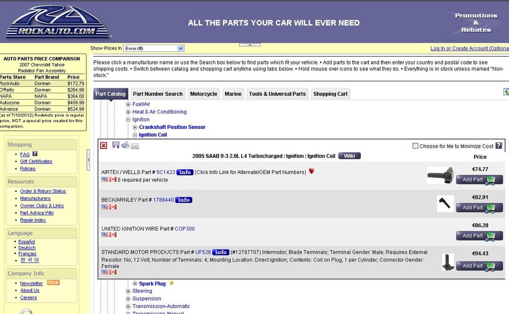

ho visto sul sito rochauto ma non sono presenti le bobine saab se non erro sul forum avevo letto che qualcuno le aveva trovate di frabricazione cinese.....
luk puo' essere che queste bobine le monti qualche altra casa automobilistica vedo che sono marchiate mitsubishi uhhhm......
