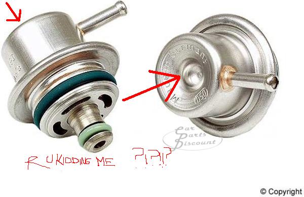

questo che é?viggen ha scritto:ho cambiato anche tutti gli altri tubicini regolatore press. benza

regolatore pressione benzina

questo???? azionato dai tubicini in gomma?? legati all'aspirazione??

SI QUELLO QUELLO DAGLI NA BELLA MARTELLATA NELL INCAVO E VEDI COME VA MEGLIO !!!!!
- Messaggi: 1176
Re: riduzione ritardo turbo t7
ma sei serio?
martellate nella direzione della freccia se ho capito bene?? cosa dovrebbe fare?
e già che é incavo, non é che per far sentire il colpo si rischia di spaccare tutto?
e io che credevo ci fosse solo una molla e un tubo dove passasse la benzina nel regolatore di pressione...
e a martellata data che si ottiene di preciso??
e già che ci siamo, il domandone: con il regolatore smontato o ancora installato si martella?
sul serio, ma mi stai mica prendendo in giro?

- saab_9_5_2000_fuel_pressure_regulator_oem_280160560.jpg (36.49 KiB) Visto 1963 volte

mi sembra di capire che la molla e cmq il funzionamento del regolatore stesso dipendono in pratica dall'apertura della farfalla... o no?
questo pezzo in ogni caso con il tempo o in caso di altri guasti, può effettivamente cedere??? se sì, che difetti si possono riscontrare? tu perché l'hai sostituito?

IO HO MESSO MODIFICATI A 3.7 BAR INVECE DI 3...CMQ UN COLPETTO DA SMONTATO CHE MANDA CIRCA 2MM,COSI FACENDO SI DA MAGGIOR PRECARICO ALLA MOLLA E AUMENTERà LA PRESSIONE BENZINA E LA QUANTITA SPRUZZATA DAGLI INIETTORI !!!!
NON ESAGERARE NON SI ROMPE NIENTE E TROVERAI BENEFICI!!!!
ADATADION RUN MI RACCOMANDO!!!
