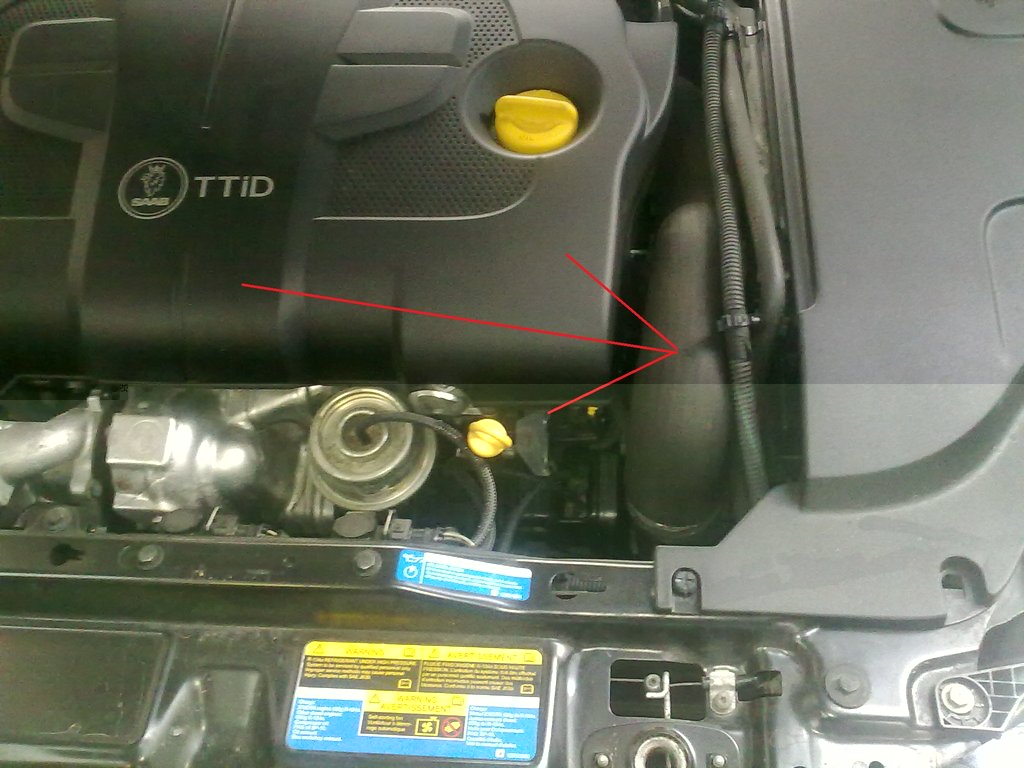

Ieri sera ore 18 mi sono recato in officina.
Dopo una mezzoretta di attesa il Capo Officina inserisce lo strumento TECH2, analizza, scrolla la testa, apre il cofano e mi comunica ...è a piedi.
Mi riferisce che si è verificata la rottura del manicotto, che può provocare se l'auto marcia l'intasamento del FAP.
L'auto deve essere trattenuta in officina.
Chiedo un preventivo.
Manicotto= euro 136 + IVA + il 15% se ordinato con urgenza dalla svezia + 2 ore di manodopera.
Una volta sostituito il manicotto procederà con le prove, eseguendo una rigenerazione con il tester (penso si riferisca al TECH2) e facendo un giro con l'auto. Il filtro mi dicono si dovrebbe pulire automaticamente.
Se è troppo intasato.
FAP=1326 euro + IVA + 15% se ordinato con urgenza dalla svezia + 1 ora di manodopera.
Allego una foto dove ho indicato il manicotto.
Vi aggiornerò con gli sviluppi.
Ugo

Mentre leggevo il racconto pensavo proprio ad un manicotto: visto che il guasto c'è stato quando hai "aperto" un po' più del solito...
La diagnosi dovrebbe essere ok.
Il FAP non lo cambiare assolutamente! Al limite... toglilo. Anzi: visti certi precedenti con il TTid, toglilo comunque! (egr compresa...)
Alla revisione della mancanza del FAP visivamente non se ne accorgono.
A livello di emissioni pare che chi ha "eliminato" non abbia avuto problemi...
Che poi: sul libretto c'è scritto che l'auto ha il FAP? O le Euro 5 ce lo hanno per forza? Non sono dieselista, ma ricordo che quando a Roma fecero un provvedimento di targhe alterne esentando le "FAP-munite" si scoprì che sui libretto non c'era traccia della presenza del famigerato dispositivo. O si trattava solo delle Euro4 con FAP?

Le 5 ne han l'obbligo.
Sul libretto mi par sia scritto "veicolo dotato di dispositivo antinquinamento"
Che tra l'altro, manicotto... È il tubo che porta l'aria alla turbina
