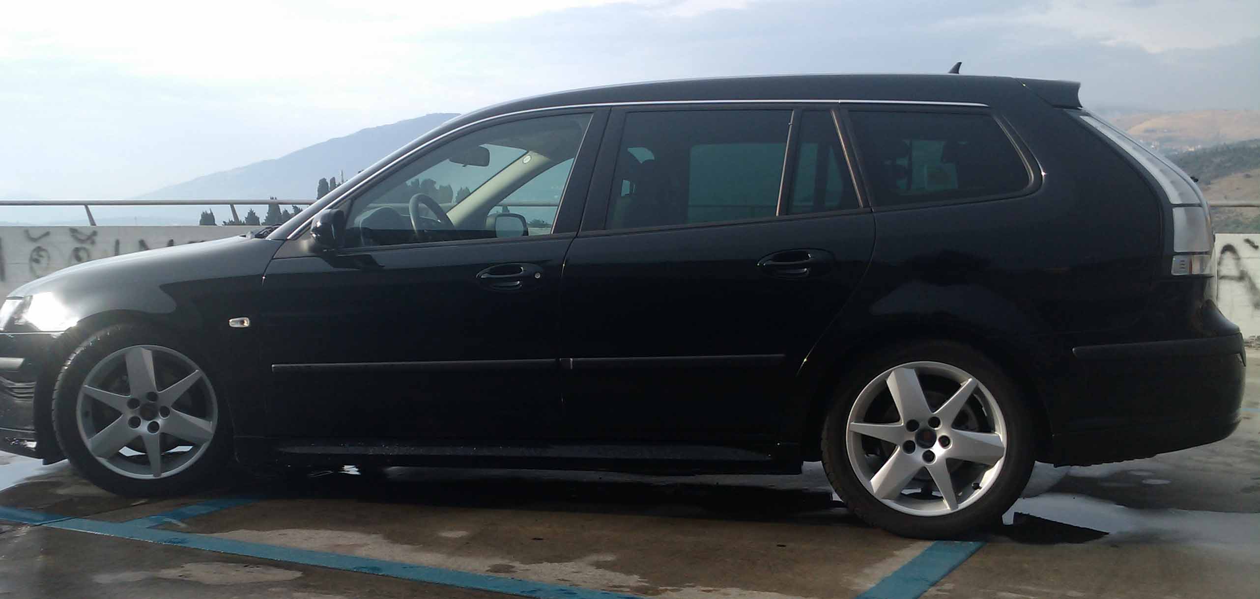

IO sulla mia 93 SH 1.9 TiD 150 cv my 2007 avevo montato le Eibach pro kit il risultato è questo
poi però ho deciso di smontare il tutto perchè in Città il comfort era andato a farsi benedire
