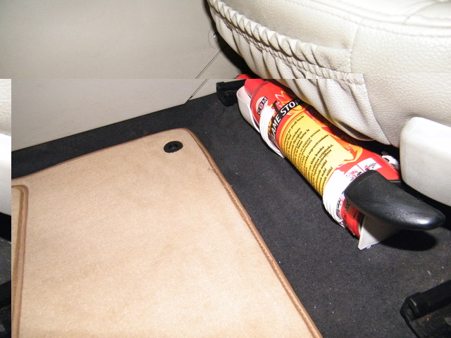

Re: Estintore: come/dove lo installareste?
Esatto.....il principio è che deve essere il più possibile a portata di mano.
E se sei in viaggio e hai il portabagagli pieno,che fai scarichi tutto e poi estingui?
Io l'ho sempre avuto montato sulle mie auto,sin dal 1989,e sempre nello stesso posto
ovvero sia SOTTO IL SEDILE GUIDATORE,(dove lo tengono i piloti,le nostre SAAB
non discendono dagli aerei?) è il posto più logico possibile.

- drillo65
- Messaggi: 3994
- Località: tropea
Ecco.......
- estintore.jpg (83.47 KiB) Visto 1857 volte
