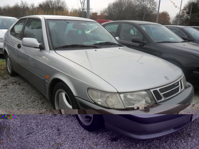

Le Talladega originali devono essere coerenti con la descrizione fatta sopra... per esempio anche questa, cercando su Google, appare come "Talladega".. ma è solo un pasticcio.... :sorry:

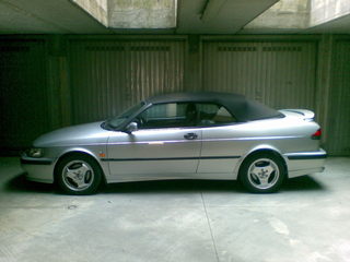

Luca, se è per questo digitando "Saab 900 talladega immagini" esce fuori pure questa...
I cerchi della Talladega devono essere questi:
