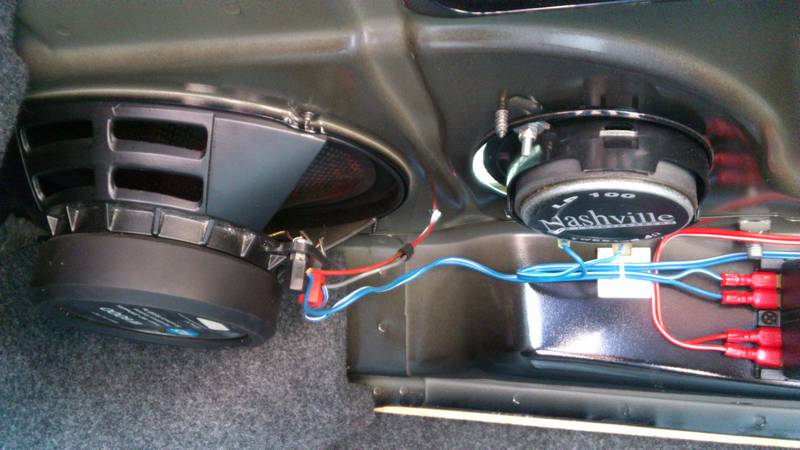

Gli altoparlanti nel baule non sono i 2 originali, bensì sono stati sostituiti dal precedente proprietario da 2 tweeter + 2 medi/woofer (credo?!) tant'è che si vede il crossover applicato.

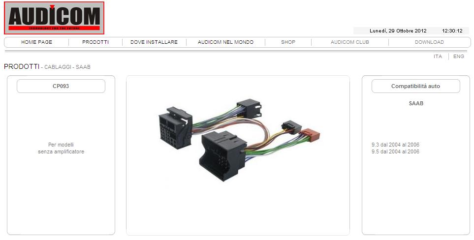

L'Audicom produce i cablaggi cp093 per le 9.3 senza amplificatore, ma... se l'ampli c'è, dov'è??? E se c'è, che tipo di cablaggi occorreranno?
Vedo che in vendita, per le my2004, si trovano abbinamenti mki9200 + http://www.ebay.it/itm/Connects2-T-Harn ... 35bdacec54

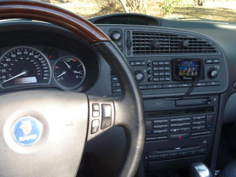

Questo utente di SaabCentral spiega come è riuscito a montarlo, senza cablaggi, adattatori, centraline a fibre ottiche, ecc...
http://www.saabcentral.com/forums/showt ... p?t=185751
Pensavo di tradurlo, stamparlo, e portarlo a qualcuno che ci sappia mettere mano...
Re: 9-3NG 2003-2006 Installazione vivavoce + Cablaggio
#19 Messaggio da leggere da MarchinoLaPeste »
In definitiva:
Here's the skinny...
1) Connect the parrot black ground wire to the cigarette lighter's black wire and connect the parrot's orange 12V switched/ignition lead to the cig lighter's red/blue wire using a 3m quick connect inline tap (pack of 4 for $3).
2) Connect the parrot red 12V constant/battery to the fuse box on the left side dash using a $5 "add a circuit" fuse tap as described above. You will place the fuse tap into fuse slot #3 and place 2 10amp fuses into the taps fuse holders (there's an inline fuse on the parrot leads, but you have to have a fuse to complete the circuit on the fuse tap nonetheless).
3) Connect the parrot red+ line out to pin #4 on the back of the radio (Aux in R)
4) Connect the parrot white+ line out to pin #3 on the back of the radio (Aux in L)
5) Connect both of the parrot's remaining line level outputs (brown- & black-) to pin #10 (ground) on the back of the radio (Aux ground)
6) Pair your phone, connect your ipod and enjoy. No extra harness or tel1 adapters needed

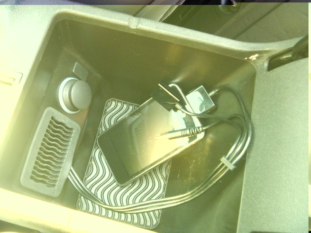

Maurolive ha scritto: pare che nessuno l'abbia mai comprato ed impiegato
