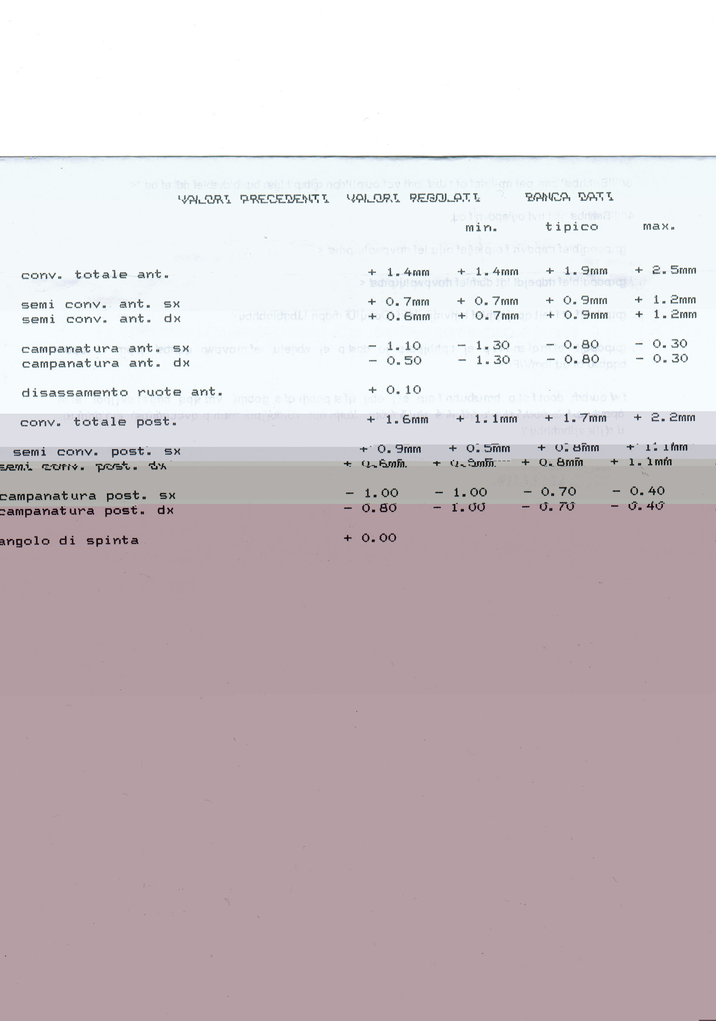

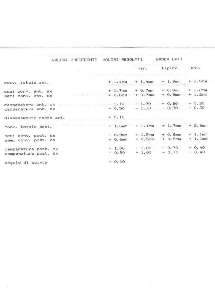

Ragazzi, visto che la mia macchina tira a destra in modo piuttosto evidente da quando la ho presa, oggi in occasione del montaggio gomme invernali ho fatto verificare e sistemare campanatura e convergenza ottenendo i risultati qui sotto allegati. Il fatto è che non mi pare che il problema si sia risolto perchè effettivamente l'auto tira meno a destra ma ora il volante rimane leggermente girato a sinistra invece che essere perfettamente dritto. Se metto il volante dritto l'auto va a destra tanto quanto prima....
Avete dei consigli da darmi? Grazie!

Fratello se ti consola anche il mio volante è leggermente verso destra.....o sinistra. Non ricordo bene. È comunque cosi da ormai 4 cambi gomma e convergenze.
Ora tutto cambia........ di nuovo!

Come già scritto in altri post........la mia va dritta.Cerca un buon gommista,ce ne sono pochi,lo so,ma se trovi quello giusto sei a posto.A meno che tu non abbia,magari preso una buca,che un ammortizzatore sia più scarico dell'altro,qualche problema di carattere meccanico insomma.La storia che tutte le Saab,per scelta tecnico/progettuale,tirino a destra é una bufala.Come ho già anche scritto,le auto vendute negli stati con guida a destra andrebbero a finire contromano,a meno che Saab non abbia prodotto per quei mercati macchine che appositamente tirano a sinistra.Poco probabile progettare due telai/sistemi di sterzo differenti per mercati di vendita......
