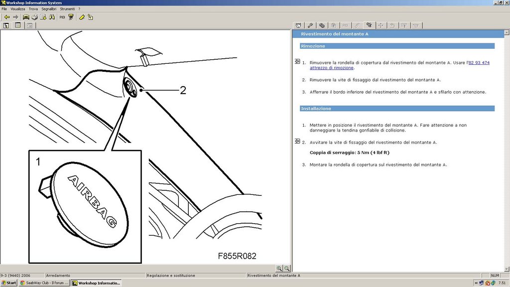

Qualcuno conosce per caso il codice del rivestimento del montante anteriore destro del parabrezza?
Ho guardato sul wis ma non ho trovato nessun codice di articolo, e anche con il tasto cerca sul forum non è saltato fuori niente.

Se hai il wis posta una immagine di cio che cerchi (non ho ben capito) cosi provo a dare un'occhiata sull'epc.

Quello che cerco è questo qui:

Eccoti servito
Il codice è 12 785 376 (CH 51 034 762) . E' relativo al montante destro (lato passeggero) per vetture europee .
Chiedi sempre conferma in Saab, negli anni il codice potrebbe aver subito variazioni.
