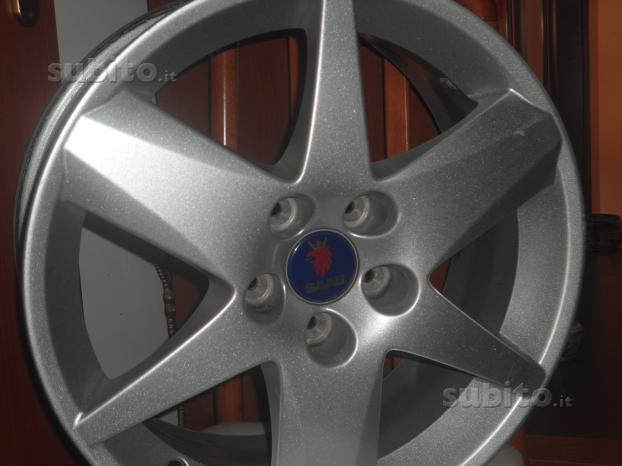

Sto pensando di comprare dei cerchi da 17 con canale da 7 da usare per gli pneumatici invernali (225). CI sono diversi annunci sul web a prezzi interessanti di cerchi come quelli che allego in foto che erano montati sulla 9-3 ng prerestyling.
Tuttavia mi chiedo se si possono montare anche sulla mia 9-3 restiling, che ha cerchi dal canale 7,5.
Grazie

Non penso ci dovrebbero esserci problemi se l'interasse dei fori è rimasto invariato tra i vari modelli. il prerestyling ha interasse fori 5x110 verifica il tuo cerchio e vai. X la differenza canale di mezzo pollice nessun problema anche se dovessi montare le 235

Non lo so se lo trovi sul cerchio ma se fai una ricerca su internet o meglio passi in saab e gli comunichi che tipo di cerchio hai te lo dicono loro che tipo di fori hanno

Vai tranquillo,per assurdo potresti mettere anche quelli della 9-5OG e 9-3OG,solo che queste ultime hanno l'ET più alto(ti sta più in dentro il cerchio e bisognerebbe verificare se intralcia con le pinze freno).Dalla 900NG tutte le Saab hanno fori 5x110 e foro centrale 65.Discorso a parte la 9-5NG che ha 5x120 e non è compatibile.

Ecco, stavo proprio pensando a quanto potevano sare dento o fuori il passaruota e quindi vicino o lontano dalle pinze. Quindi l'ET misura il posizionamento in dentro o fuori? Sai che ET serivrebbe?Miura ha scritto:Vai tranquillo,per assurdo potresti mettere anche quelli della 9-5OG e 9-3OG,solo che queste ultime hanno l'ET più alto(ti sta più in dentro il cerchio e bisognerebbe verificare se intralcia con le pinze freno).Dalla 900NG tutte le Saab hanno fori 5x110 e foro centrale 65.Discorso a parte la 9-5NG che ha 5x120 e non è compatibile.

per la compatibilità non ci sono mai problemi, specie quando "stringi".
controlla anche l'offset (anche se in questo caso non dovrebbe avere impatti) perchè offset troppo alti fanno sembrare le ruote "rientrate".
io ho montato i 16" viking che erano della 900 (non si vedono nella foto della firma) con le termiche... e in effetti sembrano un po' rientrate... ma vanno benone.

L'ET per le 9-3NG,sia pre che post restyling ha valore,con cerchi originali,di 41,io monto con le gomme estive ET 38(cerchio da 8 pollici)e con le invernali ET35(cerchio da 7,5 pollici)
