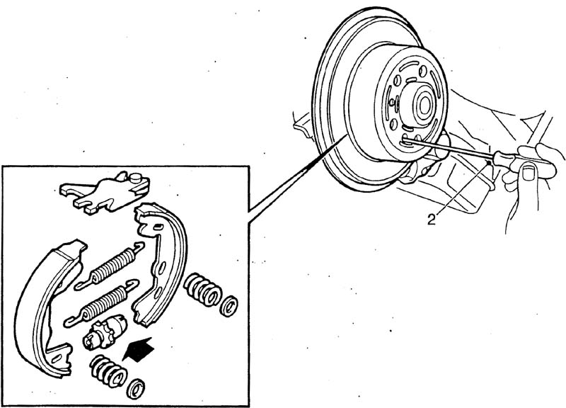

La mia saab 900NG cabriolet non ha più freno a mano...cioè la leva arriva a fondo corsa ma non trattiene bene l'auto..non ho idea di come abbia passato la revisione...vabbè..ma non esiste un registro dei tiranti??da sotto l'auto non riesco a scorgerlo da nessuna parte...dite che sono le ganasce consumate?è difficile cambiarle?grazie come sempre a chi ne sa moolto più di me di queste auto..

si ma il freno a mano ha delle piccole ganasce separate non utilizza le pastiglie normali per lo stazionamento.

C'è un registro a vite a cui si accede attraverso uno dei fori del tamburo.
Ha una specie di corona, con gli spazi vuoti in cui passa una delle molle di ritorno che gli fanno fare lo "scatto". Devi farlo scattare finché il tamburo si blocca (con la leva del freno a mano giù), per poi tornare indietro di 2-3 scatti.
Però non mi ricordo il verso per tirare o allentare... ma se dopo 7-8 scatti non senti strisciare vuol dire che devi cambiare verso.

Il disco freno posteriore fa anche da tamburo, le ganasce sono dentro.

non farti fregare.
quelle ganascette non si consumano MAI.
il mio ex meccanico (generico) me le cambiò... perchè non teneva il freno a mano... un po' come il tuo caso.
mi disse che erano consumate... ogni tanto capita.
cambia tutto, rimonta tutto... uguale a prima.
solo dopo si è accorto che il tirante singolo arriva a un "coso" fissato circa sotto i sedili posteriori che sdoppia in 2 tiranti.
quel coso di lamieraccia si era "strappato" dalla sua sede e penzolava sorretto dai cavi... quindi tirando non succedeva nulla.
Una vite autofilettante ha risolto il problema... ma il lavoro delle ganascette me lo ha fatto pagare lo stesso.

Ma siete una fonte di conoscenza e gentilezza infinita!!!Grazie delle spiegazioni esaurienti e dettaglaaiate...in effetti mi chiedevo come si potessero consumare visto che bloccano e non strisciano...grazie di cuore mi avete evitato una tribolazione per nulla...Gheso e tutti..

Allora,da quel che mi è parso di capire come sia fatto,si vede che hai un tamburo più tirato dell'altro praticamente o no??vedendo dallo schema com'è fatto..
