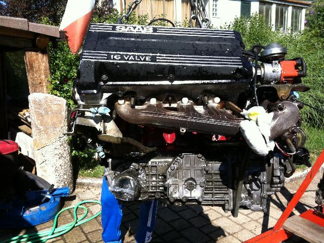

Lavaggio motore

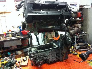

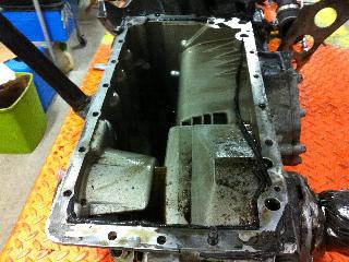

Separazione cambio
Preliminari 01.jpg (23.94 KiB) Visto 1108 volte
A seguire le foto del disastro operato dall'eccessivo uso di silicone
Problemi silicone.jpg (21.73 KiB) Visto 1100 volte

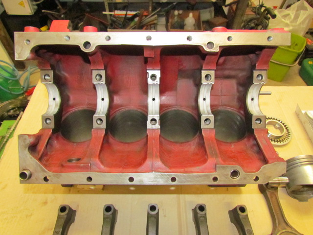

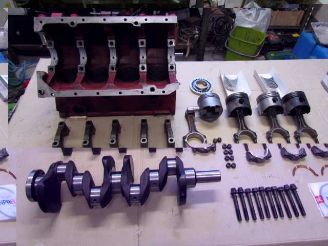

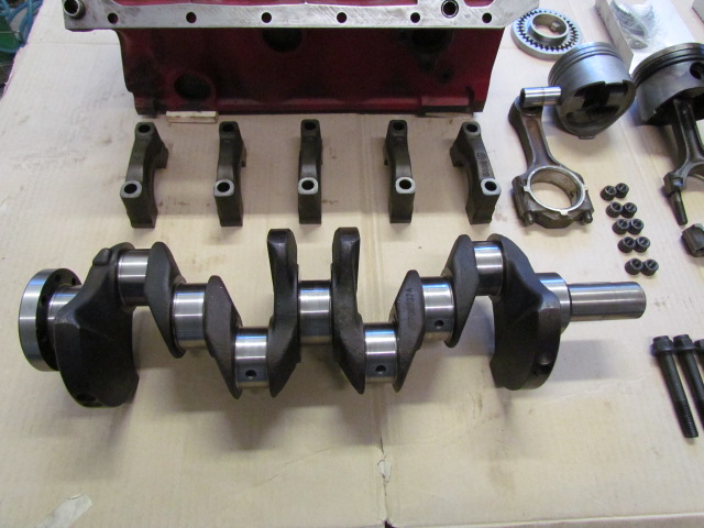

Ora passiamo alla revisione. Innanzitutto la pulizia!!! La foto mostra i componenti puliti e pronti per il riassemblaggio, notare due pistoni ancora da pulire. L' albero motore ovviamente sostituito con uno usato prelevato da un altro motore ancora in tolleranza: pulito, misurato e semplicemente lucidato; purtroppo mi sono dovuto accontentare di quello con il codolo corto. Avete notato certamente il monoblocco rosso, lo stesso della full turbo, quindi con albero lungo.

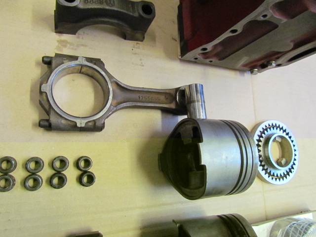

La biella che vedete staccata dal pistone proviene dal motore di cui sopra. Notare i componenti nuovi: pompa olio, bronzine di banco e bielle, rasamenti albero e fasce elastiche.
I pistoni e i cilindri in perfetta tolleranza nonostante i 203.000 Km percorsi.

La "nuova" biella prima del montaggio

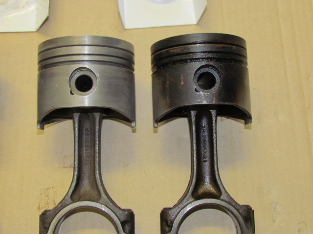

200mila Km: con una semplice pulizia il pistone è pari al nuovo

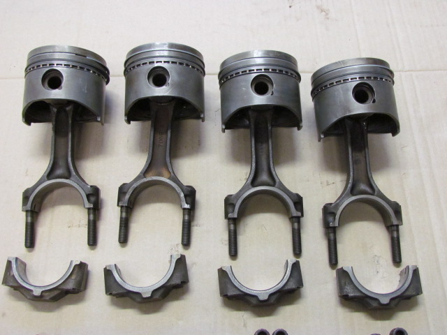

I pistoni con le nuove fasce elastiche pronti per il montaggio

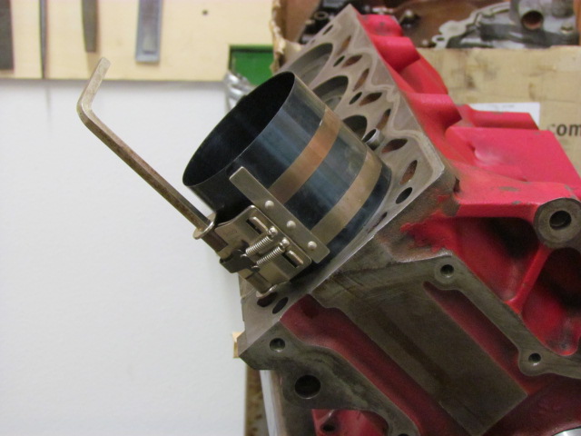

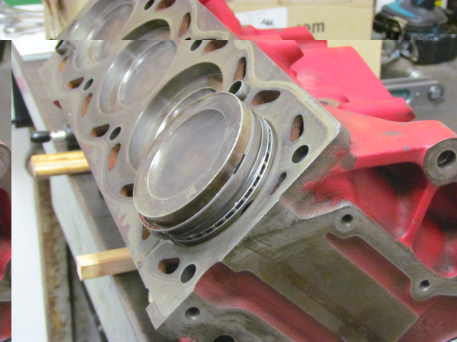

L'inserimento dei pistoni
Revisione motore 027.jpg (107.67 KiB) Visto 973 volte
L'attrezzo per agevolare l'inserimento delle fasce
Revisione motore 028.jpg (89.35 KiB) Visto 973 volte

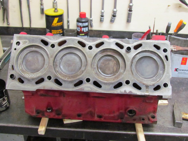

I pistoni inseriti nei rispettivi cilindri
Revisione motore 029.jpg (119.17 KiB) Visto 973 volte

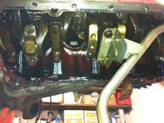

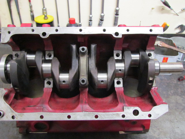

Il montaggio dell'albero motore ovviamente con bronzine e rasamenti nuovi, ricordo che non è stato necessario effettuare rettifiche. Le foto non evidenziano l'olio, in abbondanza, utilizzato per lubrificare i vari componenti
Revisione motore 025.jpg (108 KiB) Visto 973 volte

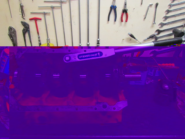

La chiave dinamometrica per i bulloni dei supporti di banco
Revisione motore 026.jpg (119.03 KiB) Visto 973 volte

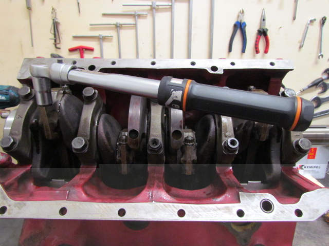

e quella per i bulloni delle bielle
Revisione motore 030.jpg (109.1 KiB) Visto 973 volte
