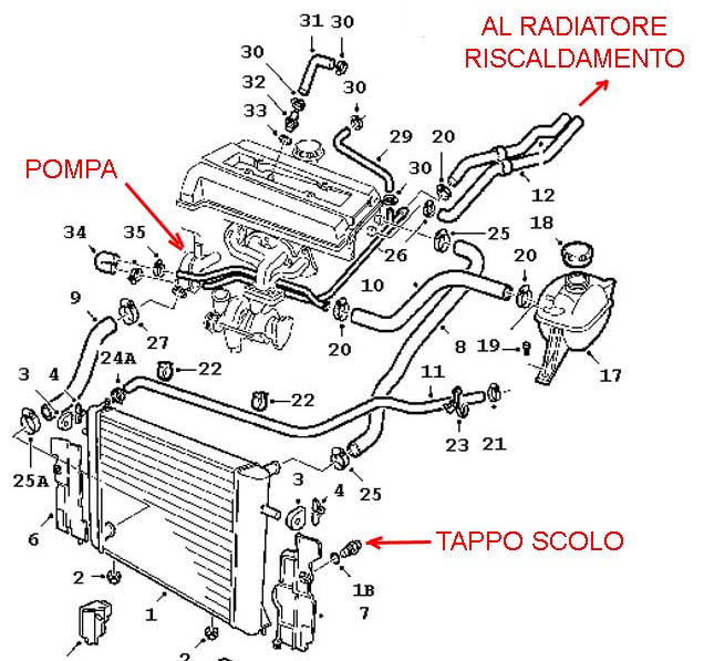

Nel modello della mia auto il tappo di scolo radiatore si trova per caso (guardando il vano motore) in basso sulla sx? vicino alla zona della cinghia/pompa acqua? Te lo dico perchè soprattutto alla prima perdita mi sembrava che la "colatura" provenisse, vedendo la macchia a terra, da quella zona.
@ marcofinnista : il radiatorino del riscaldamento è nella zona della pompa acqua anche lui?
GRAZIE
Re: 9.3 benz 96kw perdita liquido di raffreddamento
Messaggi: 14838
Il radiatore del riscaldamento come vedi dallo schema sta verso l'abitacolo.
