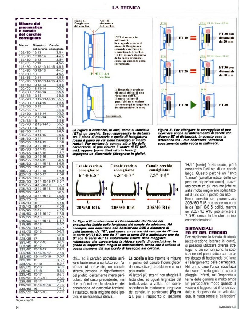

Sullo stesso cerchio si possono montare molte misure diverse di gomme... al limite potresti controllare se uno dei 2 accoppiamenti canale cerchio/sezione gomma fosse un po' più critico dell'altro. Che canale hai?
Questa è una tabella per controllare (i valori riportati sono quelli ottimali, quindi c'è una certa tolleranza):

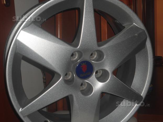

Sulle "vecchiette" è sotto la coppetta copribulloni... sui cerchi delle 9-3 NG non lo so... ma penso sia lo stesso.
Sennò metti una foto dei cerchi che diamo un'occhiata! :)
Non è il mio ma il modello è questo (grazie)

mmm... dovrebbero essere da 7" di canale: forse un po' strettini per i 235.
La tabella di sopra consiglia i 225/45 17" con canali almeno da 7.5"-8", i 235/45 17" con 8"-8.5", ma come ti avevo detto sono valori consigliati e non tassativi e con una certa tolleranza
Senti qualche altro parere... :neutral: In generale so che più la gomma è ribassata (/45) e più la spalla è resistente e si oppone allo stallonamento, quindi le 225 con il 7" è ok... le 235 un po' troppo al limite. Ma lascerei un parere definitivo a chi una 9-3NG ce l'ha! :)

Goblin abbiamo la stassa macchina (e anche gli stessi cerchi) il canale è da sette,ti consiglio le 225,
comunque la differenza è trascurabile. :)
