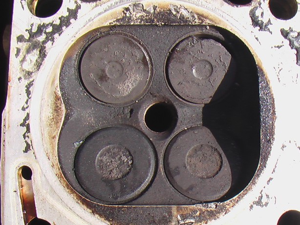

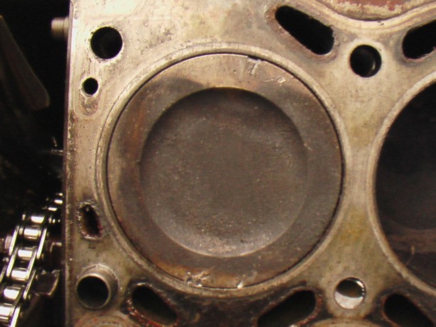

Indovinato bravi, si è spaccata una valvola di scarico ma a quanto sembra non per motivi di sovrapressione, piuttosto per alta temperatura dovuta all'uso del GPL, con lievi danni anche al pistone che si è intaccato in due punti. Sarò costretto a cambiare tutte le valvole o quantomeno quelle di scarico per sicurezza o solo quella interessata? Il pistone potrà lavorare lo stesso o va sostituito? Dovrò cambiarli tutti e quattro? Percè se cosi conviene trovare un'altra vettura e sostituire il motore. Allego delle foto.

Secondo me, avendo gia' smontato la testa, la devi rifare tutta. In questo modo eviti di dover rifare il lavoro tra poco. Riguardo al pistone lascio la parola a chi e' piu' esperto di me ma e' ovvio che se devi sostituirlo devi smontare il motore.

Ok rifare intendi fresatura ecc. sostituendo tutte e 16 le valvole, non solo quella rotta..il problema + costoso sono i pistoni, poi bronzine, controllata all'albero, un patrimonio, altrimenti cambio solo le valvole e buona fortuna. Avevo trovato una 900 T16 con 144000 Km a pochi soldi solo che è lontana e incide il passaggio di propietà. Saluti Palla.

sinceramente non so se un pistoni rovinato a quel modo si possa lasciare cosi senza incappare in malfunzionamenti (perdita di compressione? cilindro rigato?) dovresti chiedere a un meccanico ...
per la testata a volte si trovano buon occasioni di testate gia revisionate (pochi mesi fa era in vendita una NUOVA e originale in uk a circa 300 euro)
