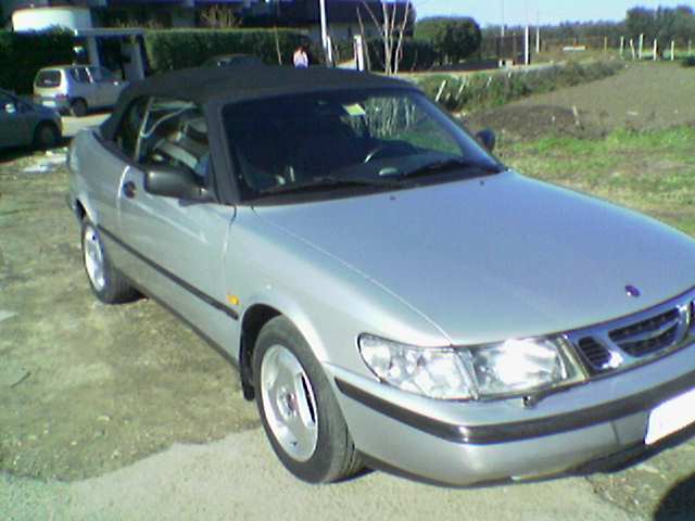

buon giorno a tutti, tempo fa ho già posto all'attenzione di tutti il mio problema alla cappotta della mia saab, si necessita la riprogrammazione ma ancora non riesco a farla perchè qui a foggia quando c'era la saab mi hanno chiesto tipo 400-500 euro, e sto con la cabrio che non posso aprire. e poi secondo voi è possibile che io faccia 7 km con un litro di benzina? della serie con 10 euro faccio 38 km! ciao e a presto a tutti. IGINIO

allora un giorno nell'aprire la cappotta mi fa un rumore strano al motorino del carter, lo smonto, lo sistemo, lo rimonto e non mi funziona più la cappotta. che faccio sposto di qualche millesimo il potenziometro che sta vicino al motore del carter e la cappotta si inizia a spostare ma con dei movimento strani, della serie ci mette una vita ad aprirsi giocando molto con il pulsante, allora ho chiesto aiuto a voi del forum che mi avete suggerito la riprogrammazione con il tech. io sono di san severo e l'officina saab più vicina l'avevo qui a 30 km cioè a foggia. l'anno scorso mi sono convinto l'ho portata alla saab, hanno collegato il tech 2 ed hanno detto che dovevo lasciare la macchina almeno un giorno perchè era difficile la riprogrammazione e c'era bisogno di due oersone, una nell'abitacolo e una nel cofano che doveva spostare con calma il potenziometro fino alla posizione ottimale, quindi circa 4-5 ore ricambi a parte se necessario. preventivo 400-500 euro. allora io ho desistito ed ho pagato solo la diagnosi 60 euro. praticamente mi hanno rubato solo soldi e non hanno fatto un kakkio. ma è proprio necessario il tech 2? vale la pena?

per quanto riguarda i consumi secondo me c'è qualcosa che non va. la mi guida è tranquillissima, sul sid mi segnala 13.9 L/100 km, invece prima 8-9 L/100 km. infatti non mi sono mai lamentato dei consumi. vi prego aiutatemi a risolvere i problemi altrimenti sarò costretto a separarmi dalla mia sabbina e la cosa mi dispiacerebbe parecchio....
