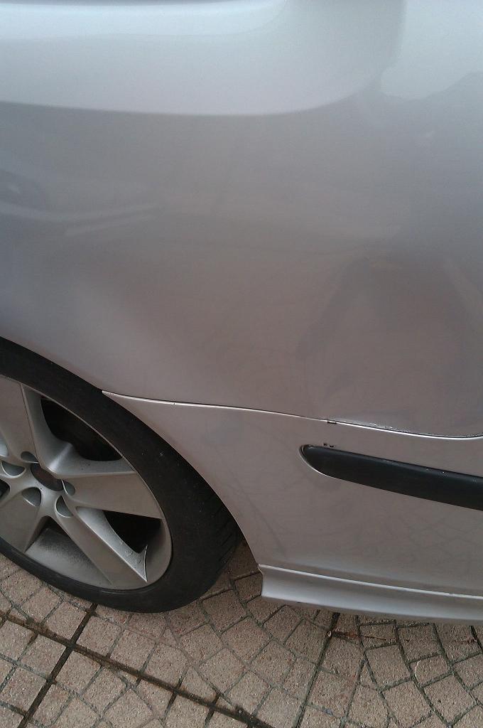

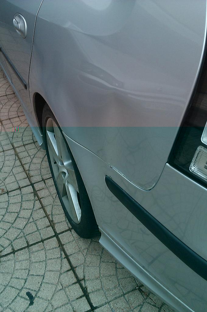

:o( :o( stamane complice un maledetto telefono non ho fatto caso al cancello che mi veniva incontro :[
questo il danno:
che posso fare? voglia di spender soldi zero.... :sorry:

Fai come ho fatto io quando ho preso la sassata sul parafango posteriore della mia Sedan..
Vai da un levabolli o carrozziere che faccia anche levabolli.. e chiedigli se riesce a spingertela fuori.. magari non tornerà liscia perfetta impeccabile come da nuova, ma almeno la foppa si noterà solo se ci farai attenzione (io la mia non la noto nemmeno più, mi ricordo che ce l'ho solo perchè ho letto il tuo topic).
Nei punti dove la vernice è andata via, ti prendi il kit per i ritocchi e provvedi per conto tuo... poi in futuro se vorrai ripristinarla come si deve ci penserai.
Magari te la cavi con 70-80€ anzichè con 400 (perchè li dovresti fare il rappezzo di vernice sia sul parafango che sul paraurti)...

Io avevo comprato un aggeggino su ebay che funzionava da levabolli. In pratica un piattello di plastica che veniva incollato alla carrozzeria e poi tirato verso l'esterno tramite un cavallotto a vite.
Avevo fatto un danno in garage urtando la macchina (di 3 giorni di vita :furios: :sad: ) di mia moglie. Con l'aggiunta di un po' di pasta abrasiva, ho rimesso le cose quasi a posto. Non come prima ma il segno era molto meno evidente, quasi invisibile. Totalino a riporto < 40€

Diciamo che non sono marchingegni miracolosi. Però se uno si accontenta........... nel caso di questa ammaccatura,essendo un,onda provocata dal rientro del bordo accanto al paraurti,può migliorare le cose.
Anche perchè un lavoro fatto a regola d'arte,con raddrizzatura del parafango,verniciatura e rappezzo sul paraurti,calcolando smontaggio e rimontaggio,fa grossomodo 400 euro a cui si aggiunge l'IVA e oggigiorno se si può appena ripiegare è meglio!
Se posso permettermi un suggerimento,io proverei a tirare con una ventosa esattamente al centro dell'ammaccatura. Mentre si tiene in tiro,battere adagio. Adagio sulla nervatura che si è venuta a creare in altro,verso il cristallo fisso!

Lucantropo ha scritto:pensavo anche, ma levando la moquette del bagagliaio, dall'interno non si riesce a spingerla fuori letteralmente..?
Sì,uscire esce ma senza ribattere la piega che ha fatto in alto e il bordo vicino al paraurti,ritorna dentro nonappena lo si sfiora. Un pò come quando si schiaccia un pò una lattina e la si raddrizza. Rimangono le onde e bisogna lavorarci sopra,purtroppo!

I tirabolli funzionano eccome, solo che bisogna saperli usare, ed avere una certa dimestichezza/esperienza. Insomma è un lavoro vero è proprio
Io credo che spingendola fuori dal bagagliaio dovresti riuscire quasi a farla scomparire. Per i graffietti, un po di apsta abrasiva e poi vai di ritocco.
