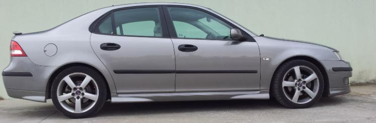

Come da oggetto....vorrei buttar sù i cerchi da 18
Ne esistono simili a quelli della aero :?
....perché mi intrigano, ma mi sembra

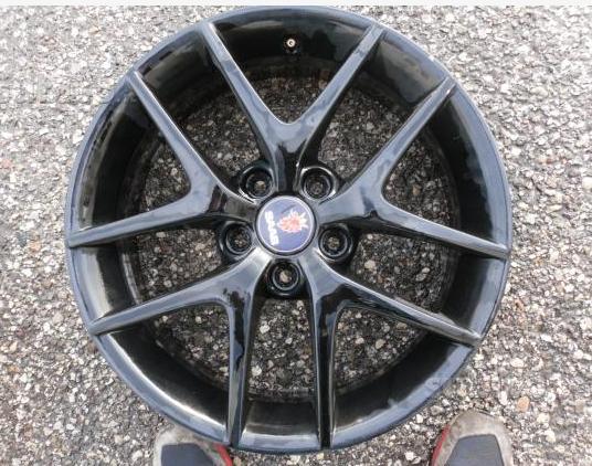

Ho trovato questi che però non riesco a capire se sono simili o se sono quelli... :sorry:
comunque non mi sembrano male...
Messaggi: 13810
Re: 9.3 NG '03: cerchi da 18... Consiglio
Sicuro non siano da 17?
Son identici a quelli che uso per le invernali...

Comunque sia...come stanno sulla Saab?
Sono quelli originali dell'Aero, ma a meno che non siano aftermarket con lo stesso disegno e diversa misura, sono 17x7".
Se vuoi mettere i 18 comunque hai l'imbarazzo della scelta.. a me piacciono molto quelli a 10 razze che venivano montati sulle Aero 2.8 pre-restyling.. come quelli che aveva montato il Forlo sulla sua ex SS.
Molto molto belli (non mi fa inserire l'immagine, clicca sul link).
http://img2.netcarshow.com/Saab-9-3_Spo ... per_01.jpg
Se no sono belli anche quelli che ha messo il Forlo adesso.. gli unici che erano disponibili come accessorio, da 18", al debutto della SS.
Se no i classici Aero da 18" come quelli che avevi sulla tua vecchia V6 (penso che il Forlo li abbia da vendere, visto che li ha appena cambiati.. :) ).
Anche se quelli che a me piacciono di più in assoluto sono questi.. molto rari... chissà che un giorno.. se mi venisse voglia di spendere di più per le gomme (ne dubito..).. peccato che non li facciano da 17.

Re: 9-3NG 2003 - Consigli cerchi 18" ?
Michele prendi questi ... poi se non ti piacciono te li ritiro io :8
http://www.ebay.it/itm/280915032354?ssP ... 1438.l2649
Miura
Messaggi: 1594
Località: Udine
#12 Messaggio da leggere da Miura »
Si,hanno ET 45,spariscono dentro il parafango,se poi non sbattono sulle pinze freni.
Messaggi: 12123
I cerchi brutti da 17" che avevo per le invernali erano ET45 , stavano un pò dentro ma non picchiavano .
