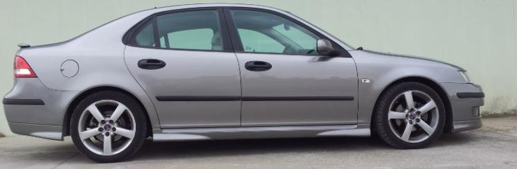

Come da oggetto....vorrei buttar sù i cerchi da 18
Ne esistono simili a quelli della aero :?
....perché mi intrigano, ma mi sembra
Re: 9.3 NG '03: cerchi da 18... Consiglio

Sicuro non siano da 17?
Son identici a quelli che uso per le invernali...

Sono quelli originali dell'Aero, ma a meno che non siano aftermarket con lo stesso disegno e diversa misura, sono 17x7".

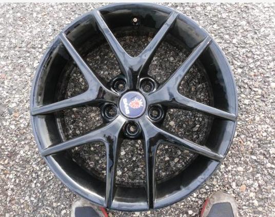

Michele prendi questi ... poi se non ti piacciono te li ritiro io :8
http://www.ebay.it/itm/280915032354?ssP ... 1438.l2649
Re: 9-3NG 2003 - Consigli cerchi 18" ?
Inviato: mercoledì 27 marzo 2013, 16:47
da Miura
Si,hanno ET 45,spariscono dentro il parafango,se poi non sbattono sulle pinze freni.

I cerchi brutti da 17" che avevo per le invernali erano ET45 , stavano un pò dentro ma non picchiavano .
