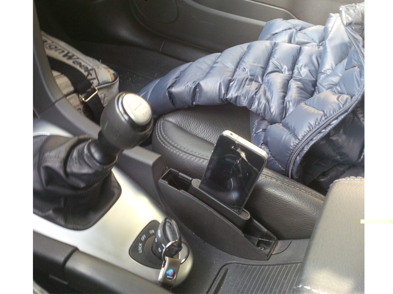

Re: Installazione cavo ipod/iphone (dock) e mp3 (jack3,5)
Io, proprio l'altro giorno mi sono costruito un porta iphone (un vecchio 4 che uso solo per gli mp3).
Ho usato un pezzo di un porta-punte che ho trovato buttato a lavoro, comprato un cavo dock-jack-usb (quest'ultimo lo faccio uscire da sotto il bracciolo) e il jack l'ho attaccato da dietro lo stereo (operazione fatta un annetto fa, ma completata solo ora).
Il risultato è davvero soddisfacente
