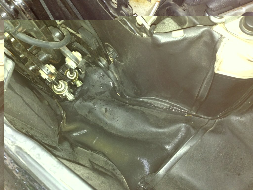

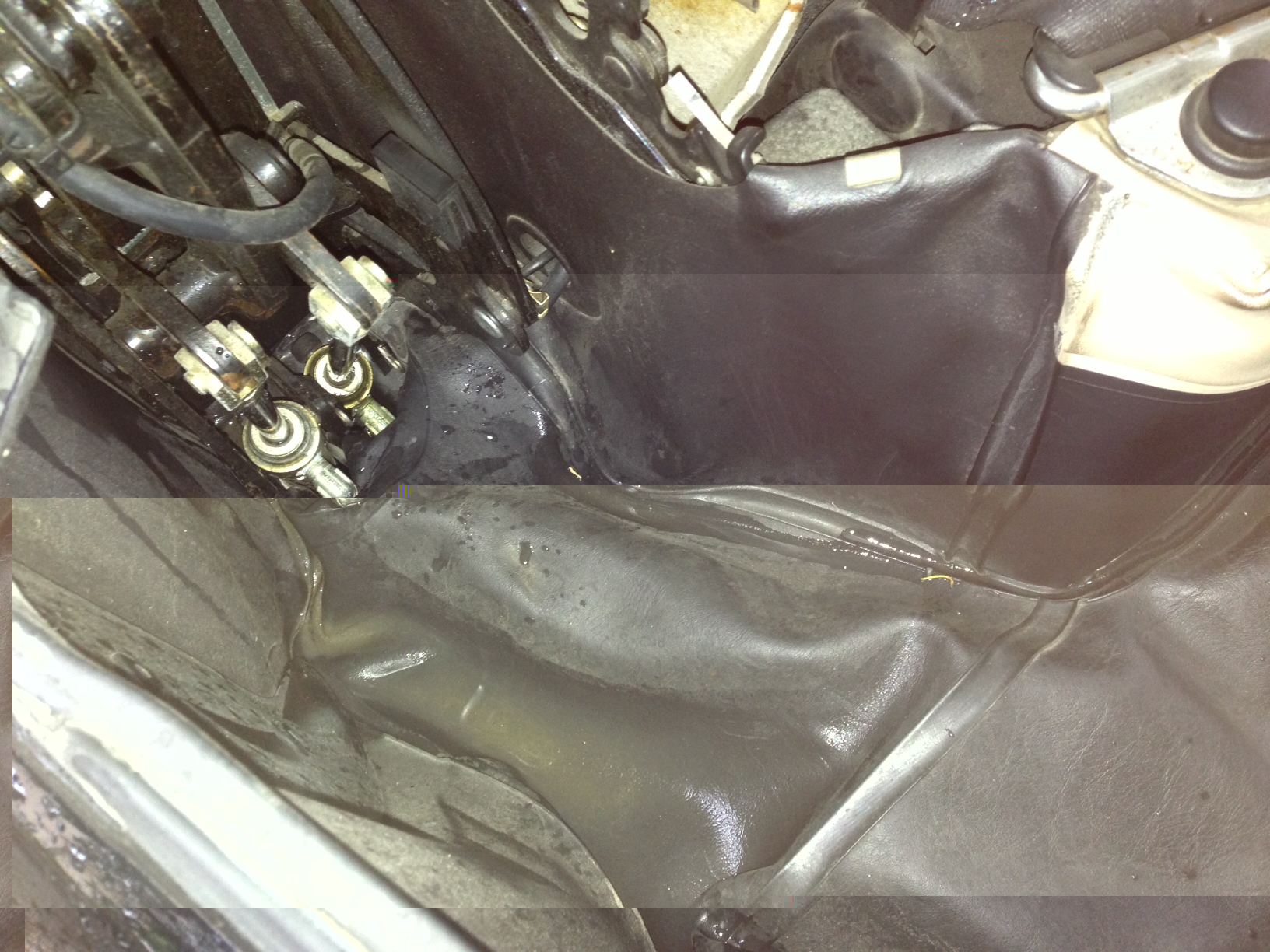

I giorni avvenire (sabato) , temporale (violento) ; parcheggiato , ho iniziato notare che entrava acqua nella parte posteriore , ove si trovano gli snodi che necessitano la capote a piegarsi (sx/dx) .
L-acqua sembrava che passava all interno del piantone della capote per poi uscire dove si vede lo snodo di metallo (zona posteriore).

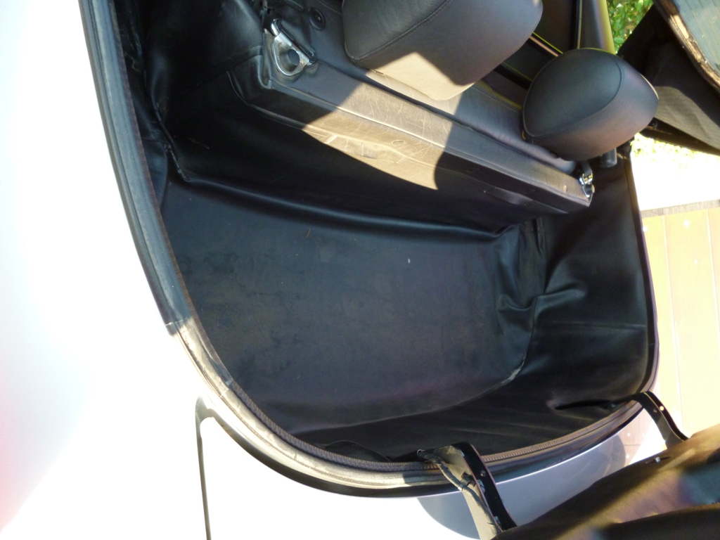

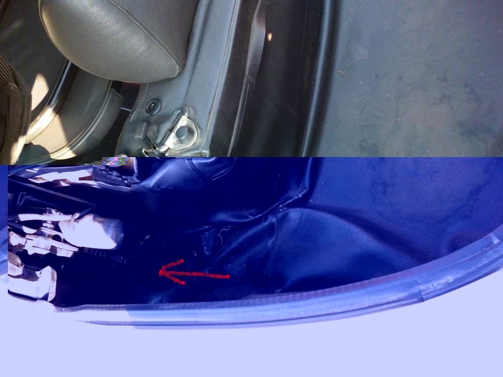

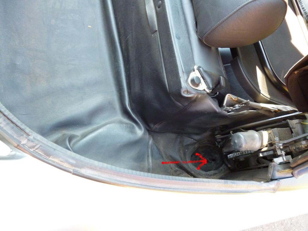

- Messaggi: 14838
Re: 9-3OG Cabrio - Acqua nell'abitacolo
Eccola qua la famosa vasca di raccolta della capote e dell'acqua. Bisogna controllare per bene che non abbia crepe o microcrepe specie nei punti dove ci sono le grinze ovvero in corrispondenza dei lati, poi dove vedete le frecce rosse ci sono gli scoli dell'acqua che possono otturarsi, in tal caso non scaricano e l'acqua rimane dentro. Controllate con la massima attenzione che quella specie di imbuto in cui c'è il tubicino sia ben incollato sui bordi, altrimenti metteteci uno strato abbondante di sigillante per i vetri che è nero e molto tenace. Per assicurarsi che i tubicini di scolo siano liberi basta soffiarci dentro dell'aria compressa a 5 / 6 atmosfere almeno, poi buttateci molta acqua dentro con un tubo e vedete se questa defluisce velocemente e correttamente oppure se rimane nella vasca, alla fine dell'operazione ribaltate lo schienale del sedile posteriore e controllate attentamente che non ci siano tracce di acqua, poi chiudete la capote, aprite il baule, sollevate tutta la moquettes e controllate di nuovo che anche li' non ci siano tracce di acqua. Attenzione, fate tutto cio' alla luce del sole perchè basta una microcrepa a malapena visibile ad occhio nudo per far allagare l'auto in poche ore di pioggia
Se è tutto asciutto state tranquilli
Scusate il ritardo ma il sole e il bel tempo di questo w.e. mi hanno permesso finalmente di pensare ad altro
Grazie Marco, domani cercherò di controllare il tutto

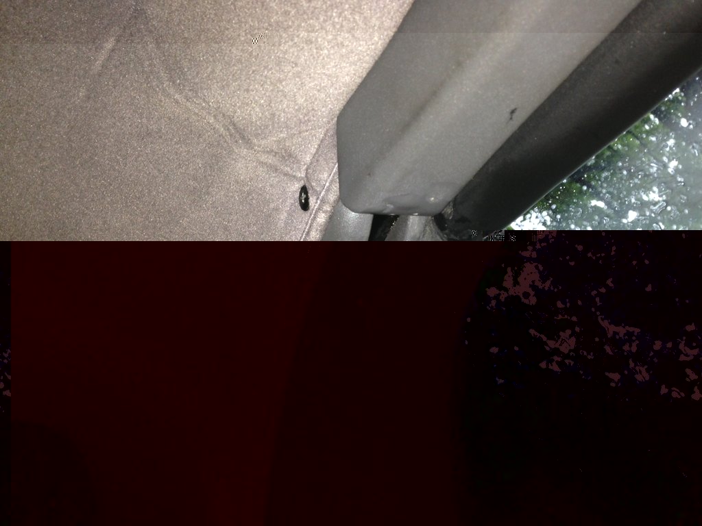

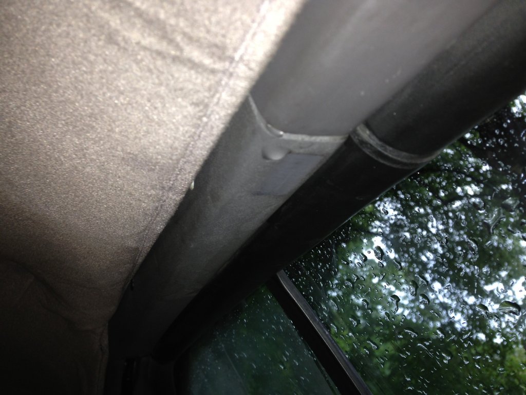

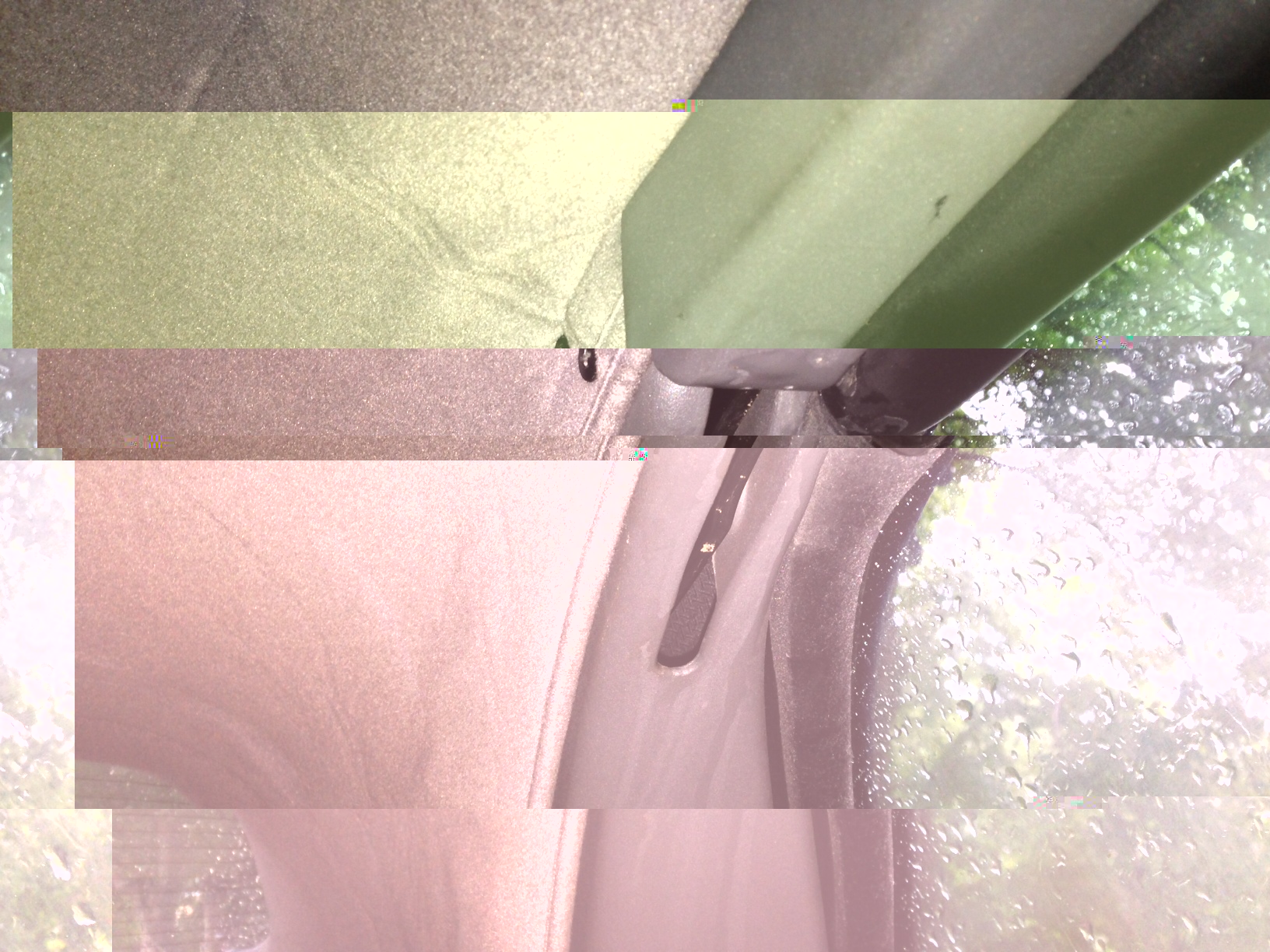

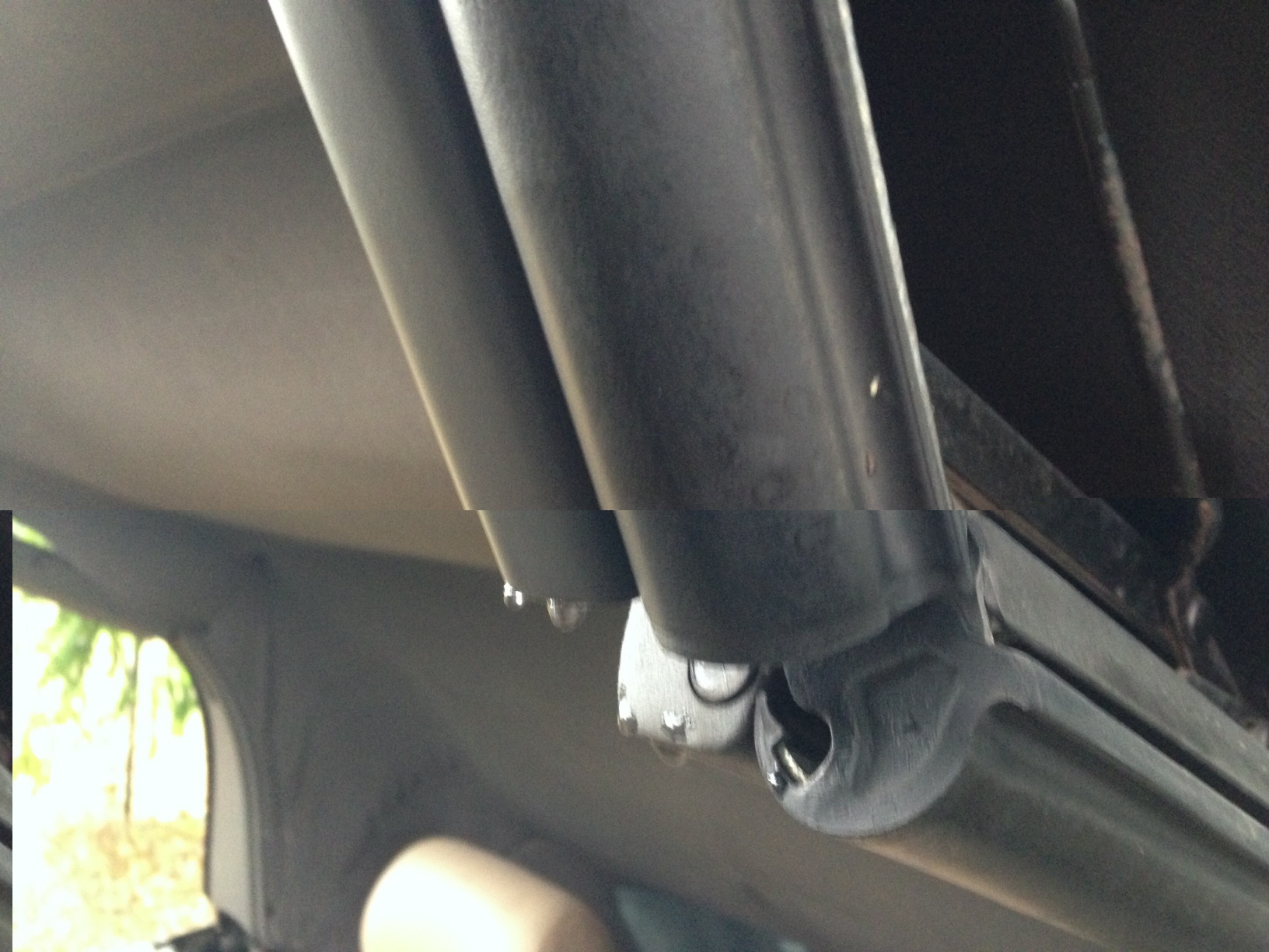

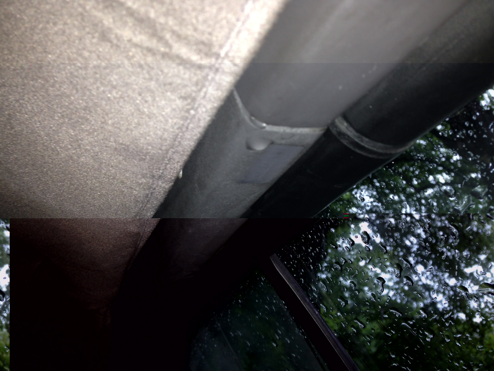

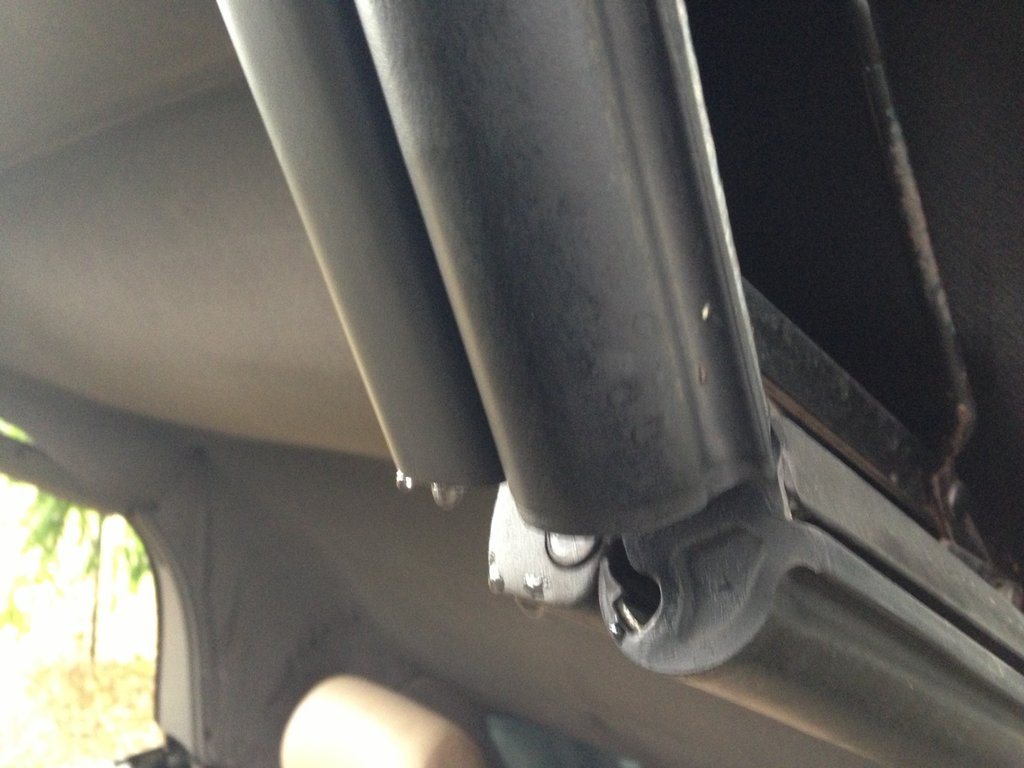

Adesso la situazione sta peggiorando, oggi macchina parcheggiata in piano e super temporale di un'ora... Quando sono tornato in auto era tutto asciutto, e intanto era smesso di piovere da almeno una mezzora, accendo, parto e dopo 10 metri inizia a cadermi addosso un fiume d'acqua.
I fori di scolo lungo le guarnizioni li ho soffiati tutti con il compressore e quindi devono essere per forza liberi, inoltre lo fa da entrambi i lati... per quanto riguarda la vasca che dice Marco, secondo me quella della 9.3 è differente perchè non sono riuscito a trovare gli scoli che mi ha indicato... in teoria l'acqua dovrebbe defluire nel buco dove sono montati i cilindri della capote.
Adesso il problema dove cavolo può essere? Ho fatto anche delle foto per farvi vedere da dove piove....

Se la lascio ferma sotto il diluvio, quando ritorno è tutto perfettamente asciutto.. Però se iniziò a camminare viene giù tutto quello che si è accumulato, l'acqua esce dal punto che si vede nel foto.. Daa giunzione tra le due guarnizioni ... Ora non capisco perché si accumula!

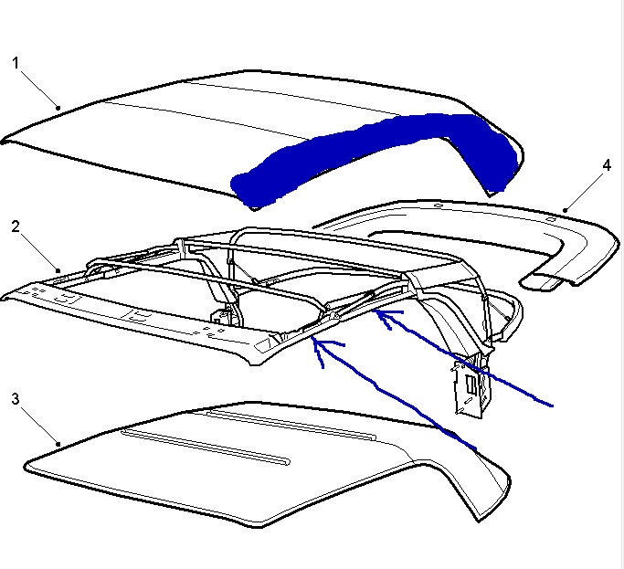

Ciao,Luspreck ha scritto:Adesso la situazione sta peggiorando, oggi macchina parcheggiata in piano e super temporale di un'ora... Quando sono tornato in auto era tutto asciutto, e intanto era smesso di piovere da almeno una mezzora, accendo, parto e dopo 10 metri inizia a cadermi addosso un fiume d'acqua.
ho avuto gli stessi identici problemi, iniziamo dalla sacca della capotte, li l'acqua si infiltra tra il coperchio della capotte e la sua guarnizione, succede soprattutto quando piove con vento, e qui a Trieste é quasi norma
Il problema dei profili della cappotte invece é quasi inrisolvibile, o meglio si risolve sostituendo la capotte ...

- jimbo63
- Messaggi: 361
Ri-ciao.Luspreck ha scritto:Però io non ho ancora capito bene come funziona questa capote.... Praticamente deve far passare l'acqua che poi dovrebbe raccogliersi ai lati scolando lungo i canali?? Poi ai lati troviamo la fascia delle guarnizioni nere che hanno una foro all'interno? Lì l'acqua ci passa? Da dove ci arriva? Anche perchè tutti dicono che si devono soffiare per evitare che si attappino... Poi affianco alle guarnizioni nere ci sono quei canali di plastica dura... Lì l'acqua ci dovrebbe andare o no?
il problema non sono le guarnizioni, che correttamente hanno il canale di scolo, quello che succede a te é diverso. Nell'immagine che ti ho allegato la parte che ho colorarato in blu é quella che tende a perdere impermeabilizzazione e quindi a far passare acqua che va a depositarsi su i profili metallici fatti ad U che ho indicato con le frecce. Questi si riempiono e creano il problema che hai tu e tutti noi ......
Adesso mi è chiaro
Però lo strato che perde impermeabilizzazione non è il primo strato a vista ma uno sottostante giusto?
