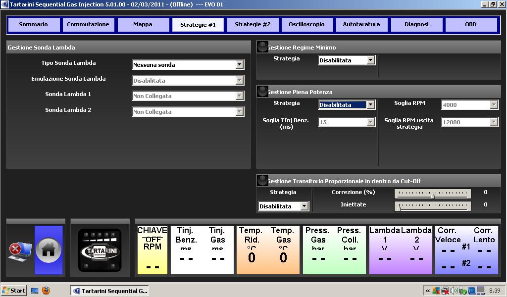

Infatti sono combattuto tra le due teorie, che Luk e Cerry hanno centrato...
@Luca: guardando nel software infatti ci sono 2 modalità di contributo benzina: qui lo chiama "forzato" che è quello che hai tu, che è costante, oppure c'è la modalità attivata da/a n. di giri selezionabile, come dice cerry per "scannare" :D
Ieri ho provato ad attivare la seconda modalità, solo sopra i 3500 giri e poi ho spinto giù il gas. ma in mezzo al traffico dell'ora di punta, e col cambio in drive, e non ho capito bene se ci fosse o meno beneficio.
Vi faccio ridere (Come dice Ema :D ): c'è anche la modalità Fiat!!! (che sia quella per le Giulietta/Mito, ecc???). Ma non ne voglio sapere... di Fiat ne ho già avuto abbastanza col diesel.
Ok... il b207r, specie col Sentronic, non è cattivissimo: se con le tasse non mi ammazzano, lo si impara a breve, pensavo di andare di MapTun stage1. L'installatore mi ha garantito che l'impianto così com'è regge 300kw (hai voglia...)
