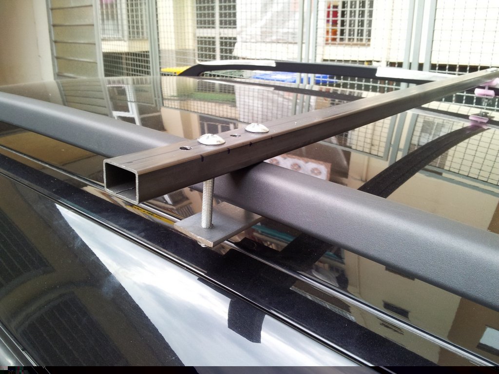

So che mi prenderete per matto...
ero in cerca di una coppia di barre portatutto ROBUSTE e che non costassero un patrimonio per la Sporthatch con i rail longitudinali.
Anni fa si trovavano delle bellissime universali (un po' giocattolose per la verità) ma che con un po' di attenzione per non rovinare i rail satinati, facevano il loro mestiere.
ho deciso dunque di realizzarli con 2 barre di scatolato 3x2 cm opportunamente verniciato, con bulloneria di serraggio, e cuscinetti antigraffio.
Documenterò il risultato con foto... sperando che non sia troppo brutto :)

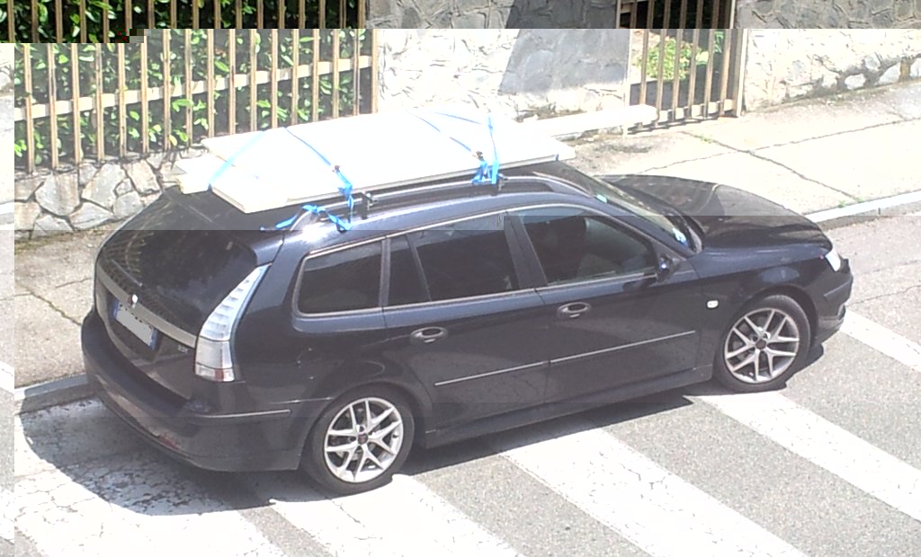

eccoci qua... dopo il primo collaudo, e superata la pigrizia, vi documento sulle evoluzioni.
la realizzazione molto semplice si vede dalla foto di dettaglio.
Manca ancora:
verniciatura
tappi terminali (suona come una canna d'organo)
pezzo di camera d'aria da arrotolare al rail per non novinarlo

Magari se mettevi delle asole passacavo, e delle squadrette contienicarico alle estremità regolabili veniva qualcosa di più utile, così son pari pari a quelle che vendono, comunque la portata del tetto rimane quella indicata sul libretto uso e manutenzione

le squadrette si possono sempre aggiungere :)
asole passacavo: preferisco legare al rail
la portata assolutamente si... anche se guardando i carichi dichiarati di queste cose, non potresti portare quasi nulla.
Esempio tipico sono i portapacchi per moto... portata 6 kg. Il baule vuoto pesa già di più... ci vuole solo buon senso.
