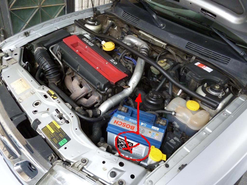

Da un po di giorni cioè dal giorno dopo che ho ripreso la macchina dall'officina per l'ultimo upgrade mi si è bucato un tubo del liquido refrigerante ('tacci sua se poteva buca' prima sto tubo cosi' li ordinavo il kit siliconico e li cambiavo in tutta calma nei giorni che era ferma sul ponte con l'impianto svuotato e tutto mezzo smontato :[[ :[[ :[[ ) La perdita, mi costringe a rabboccare acqua all'andata ed al ritorno dal lavoro, fortunatamente con andatura tranquilla il livello nella vaschetta arriva al livello del minimo dopo circa 15/20km, giusto il tragitto di andata o ritorno dal lavoro. Ora ho comprato il kit di tubi in USA per cambiarli tutti e 5 ma ancora non si vedono e non so manco quando arriveranno, volevo ricomprarmeli in silicone visto che il nostro nuovo amico Zeli li vende a buon prezzo ma purtroppo non li ha disponibili, allora sono costretto ad aspettare il pacco dagli USA, ma siccome non glie la posso fa' ad andare vanti cosi' ancora per uno o 2 giorni che ho le "beep" piene che mi posso inventare per cercare di fare una riparazione al volo in maniera da poter usare un po + serenamente la macchina senza rischiare che la falla diventi piu' grossa e senza rischiare visto il gran caldo di questi giorni ? Ho pensato a smontarlo ed avvolgere la parte bucata con del nastro vulcanizzante tipo quello che si usa per le giunzioni dei fili elettrici sotto terra in quanto col calore vulcanizza e diventa impermeabile...in teoria...ma quando stacco il tubo mi perdo tutto il liquido eppure posso staccarlo solo dal lato motore senza dover svuotare l'impianto prima di staccarlo ?

A dire la verita' ci avevo pensato ma la falla sta nel punto indicato con la freccia, fra la curva e l'attacco la posizione è molto infelice senno' da mo che l'avevo fascettato sgrunt :!

Ho controllato il diametro per vedere se avevo qualcosa di simile in cantina ma niente da fa' pero' un'idea m'e' venuta....dall'attacco all'interno della curva il tubo è lungo 6 cm, la parte innestata è di 2 cm compresa la fascetta, secondo me s'è crepato proprio in corrispondenza della fascetta perchè perde da sotto e non si vede il punto esatto, domattina a motore freddo lo stacco, lo taglio esattamente di 2 cm e lo rimbocco rimettendo la fascetta, pure se dovesse perde sti ca' in un paio di secondi che taglio e innesto di nuovo non dovrebbe uscire granche' di liquido non essendo in pressione :)
Re: Possibile riparazione tubo liquido refrigerante
Di solito si crepano in corrispondenza delle fascette, a me capitò con la talladega su uno di quelli sotto, più piccoli, che vanno alla stufa. dovresti riuscire ad accorciarlo temporaneamente se è così.
Per farlo puoi aspirare l'acqua infilando un tubo di gomma nella vaschetta di espansione, infilando il tubo nel fondo della vaschetta (praticamente nel tubo attaccato sotto alla vaschetta).. aspira e pescalo fuori.. una volta che ne saranno usciti 2/3lt dovresti essere riuscito a mettere all'asciutto la testa.. a quel punto puoi staccarlo senza che ti esca troppa acqua.
Io feci così quando dovetti sostituire il termostato (che è proprio li dietro a dove si innesta quel tubo).
Poi quando devi riempire di nuovo versi finchè ci sta.. poi usi la macchina ovviamente in modo che si scalda e si apre il termostato ed a quel punto rabbocchi con il resto fino a rifare il livello.

Stamattina ho preso e tagliato il tubo rimboccandolo e rabboccando quel poco di liquido che è uscito, ma senbra che la perdita persista...ad ora di pranzo col motore nuovamente freddo tagliero' n'altro pezzo finche' non finisce :[[

Rettifico...stavo per tagliare di nuovo ma ho notato che il livello del liquido nella vaschetta non è calato eppure uscendo dal cancello stamattina avevo visto tracce di liquido per terra mentre chiudevo il cancello :eyeroll: forse la riparazione funziona e l'acqua che è caduta era rimasta da qualche parte all'interno del sottotelaio che è tubolare ed è caduta quando ho mosso l'auto ... :!

Allora la riparazione è riuscita alla grande, la crepa sul tubo era proprio in corrispondenza della fascetta, l'acqua che vedevo a terra stamattina è quella che scolando sul motore finiva nello scatolato del sottotelaio ed una volta mossa la macchina con la pendenza fra la piazzola e la strada è uscita scolando a terra :) stasera appena arrivato a casa ho controllato ed era ok, inoltre sotto al tubo era tutto asciutto non c'erano tracce di liquido da nessuna parte :), il livello del liquido nella vaschetta era esattamente dov'era stamattina dopo l'ultimo rabbocco. Che fesso, potevo tagliarlo prima sto tubo senza aspettare quasi una settimana :o(
