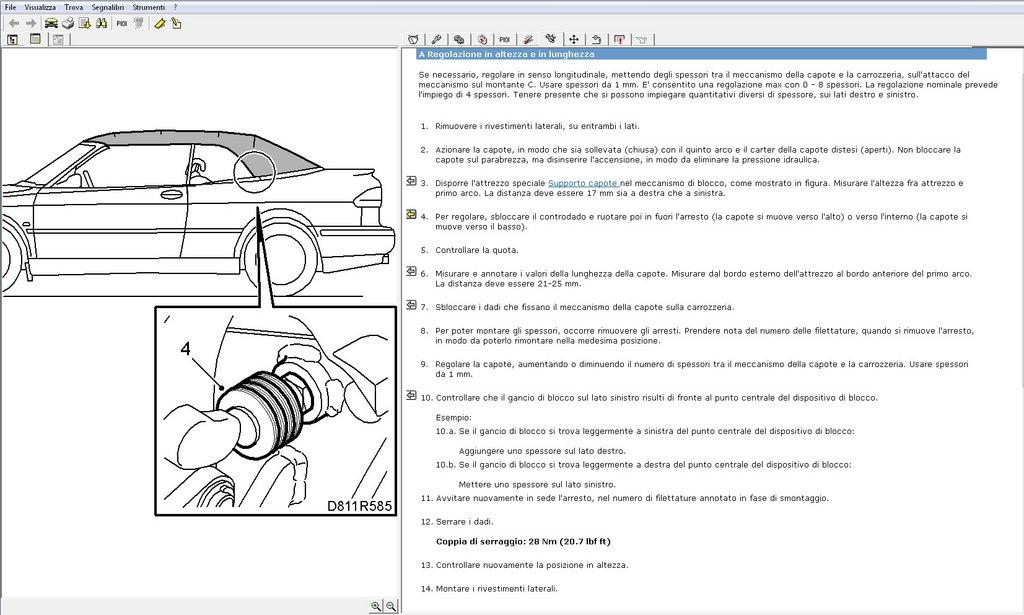

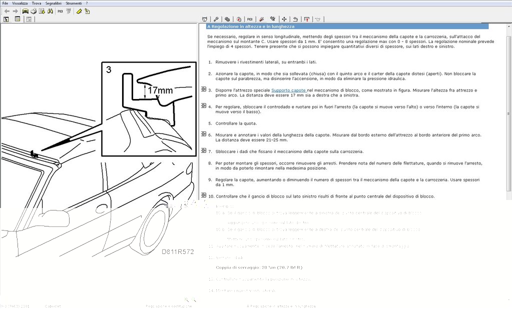

gixxer ha scritto:Sto rumore a capote chiusa diventa sempre più fastidioso. Lato guida dentro alla carenatura che si aggancia al parabrezza....sembra qualcosa che balla all'interno e inoltre ho notato che quando chiudo la capote nell'ultima fase, la parte destra rimane alzata di2/3 cm e invece quella sinistra sbatte sulla cerniera costringendomi a fermarla con la mano per evitare che sbatta. Mi verrebbe voglia di aprire il coperchio e vedere come sono messi gli ingranaggi dentro
Ho letto solo oggi, comunque se é non allineata orizzontalmente, devi agire nei due registri posti dietro. E' abbastanza semplice, ti allego due immagini dal WIS.
