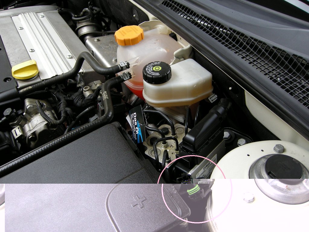

Si, è possibile che non abbia l'antifurto.
Per verificarlo, parlo di quello originale saab, è semplice, vicino a vano batteria, tra il duomo, l'abs e la stessa batteria c'è un connettore bipolare "appeso".
A quel connettore si collega il "tamper" del cofano motore. Se non è connesso nulla NON hai l'antifurto Saab previsto dalla casa.

Questo nel cerchio rosa.
Se è libero non hai l'allarme originale Saab.

ciao desertstorm....
...ho ridato un'occhiata nel vano motore....lo spinotto contrassegnato in verde è proprio posizionato come quello postato da te in foto, cioè non c'è attaccato nessun cavo....
....devo pensare quindi che la mia auto non ha l'antifurto??

magic81 ha scritto:ciao desertstorm....
e se non ce l'avesse me ne sapresti consigliare uno?...magari che permetta di restare a cappotte aperta e i pirulini bloccati.....mi sembra strano che ciò non sia possibile.....non si può nemmeno parcheggiare una macchina da 40k euro con la cappotte aperta :( :( :( :(
Magic, mi spiace ma mi trovi davvero impreparato, se non vuoi montare quello originale (che ti costa 400 euri più iva più installazione) in Saab), tutto quello che posso consigliarti è di recarti in uno dei "centri master" per le installazioni auto e vedere cosa ti consigliano, una soluzione la troveranno.

Chiarisco io. Per vedere se ha l'antifurto COMPLETO oltre al pulsante cofano sopra citato, guarda ai lati della plafoniera centrale /luci di lettura sopra lo specchietto retrovisore interno. Devono essere presenti i due sensori a ultrasuoni, quello classici tondi diametro 8 mm circa con griglietta nera. Per le chiusure, se la vettura viene acquistata con antifurto installato in fabbrica, anche le serrature avranno la funzione TSL quella cioè che blocca meccanicamente la stessa (anche alzando il pirulino non si aprirà la portiera), se l'antifurto viene montato in concessionaria, pur essendo originale non avrà la funzione TSL perché integrata nelle serrature. Si dovrebbe sostituire tutte le serrature. Il sistema deve poi essere programmato col Tech 2.
La funzione TSL si attiva automaticamente chiudendo l'auto come sempre. NON occorre premere due volte come nella 93 OG.
