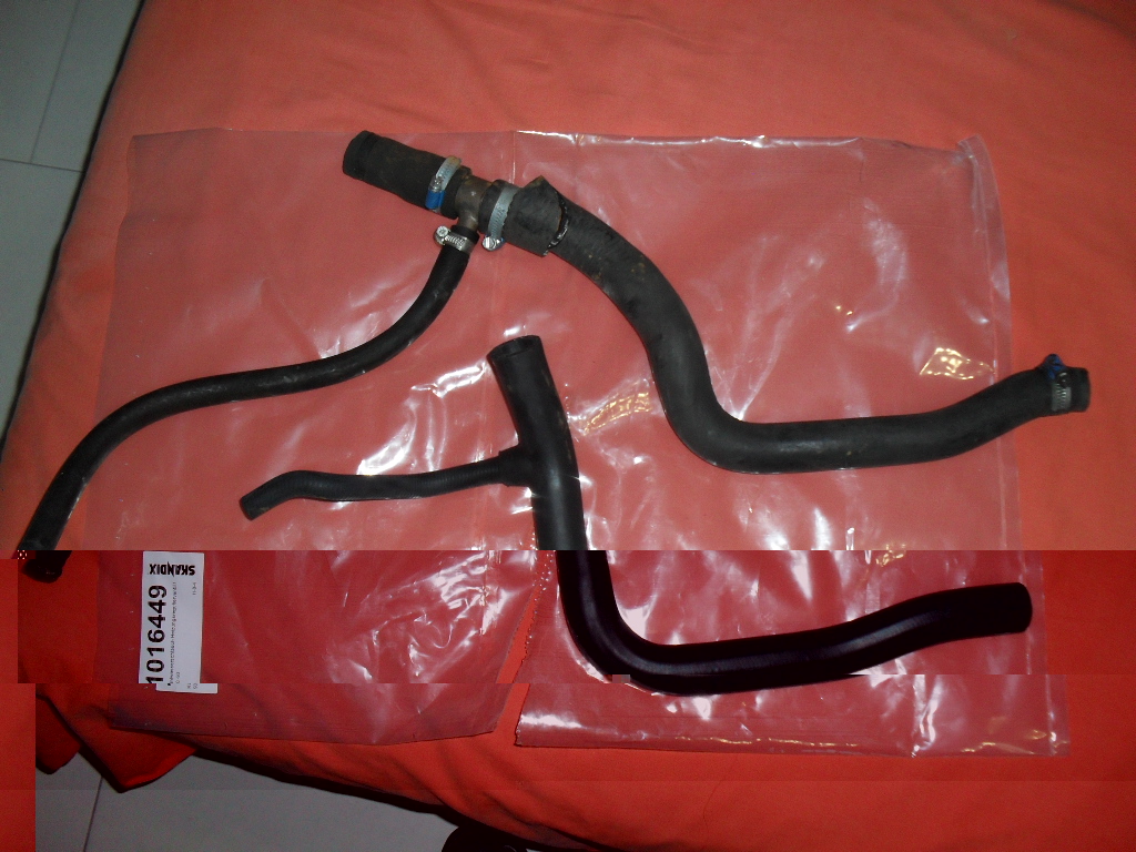

infatti non so qual'è la valvola bypass... cmq vi allego una foto.. da notare che il manicotto è stato "modificato" probabilmente perchè già ci aveva abbandonato... mhà...
Re: Aiuto!! Manicotto riscaldamento rotto...
mi sbaglierò, ma la valvola direi che è proprio quella tenuta dalle fascette.......

non credo sia una valvola... credo sia solo una y di ottone...
Anche a me quello sembra un normale raccordo a T.
Il tubo mi sembra lo stesso solo che ha il tubicino (di sfiato?) più corto ed anche la terminazione dove si innesta il tubicino sembra più corta della tua effettivamente.. ma poi comunque parliamo di un manicotto formato unico, il tuo è composto da tre manicotti.. a meno che il tuo che si è rotto non sia stato modificato all'epoca.. stiamo parlando di due manicotti completamente diversi..
