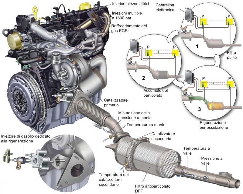

Come non hanno risolto?!?!
Renault ha inserito un iniettore appositamente dedicato direttamente sul filtro. Sui loro diesel non esistono problemi di diluizione dell'olio a causa del filtro.
Re: Ttid4 e Ttid
Allora mi son perso questa notizia, ero fermo a prima quando avevan spostato il filtro vicino ai collettori
Re: Ttid4 e Ttid
Questo è un esempio in cui l'iniettore non si trova proprio sul filtro ma un po più dietro, se trovo l'altro file te lo posto. :))
In ogni caso anche qui problemi di diluizione non ne esistono più.
