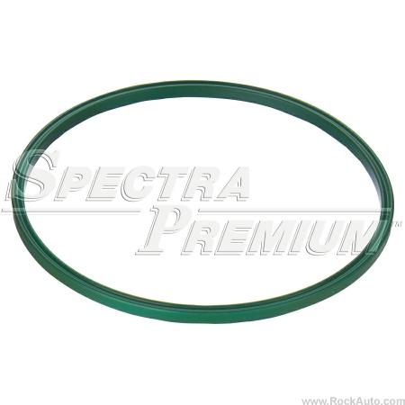

devo sostituire la guarnizione del serbatoio carburante, ho notato che si e' per cosi' dire, dilatata (sembra piu' grande del diametro della flangia di chiusura) inoltre il serbatoio non sta piu' in pressione (quando svito il tappo non fa' nessun sibilo)
dove potrei trovarla?

quindi nel mio caso , siccome ho visto che la guarnizione della flangia del serbatoio e' slabbrata come cicciolina ai tempi d'oro, ma sarebbe meglio dire del .... penso che la pressione si perda da li'!!
http://www.rmeuropean.com/Part-Number/F ... B06AF.aspx

Quoto, il serbatoio non deve necessariamente essere in pressione. La guarnizione si dilata se viene a contatto con benzina "vecchia" di solito con vetture con impianto a GPL. Io le lascio ammollo in acqua per qualche ora è riacquistano la dimensione originale. Fai una prova e fai sapere......
