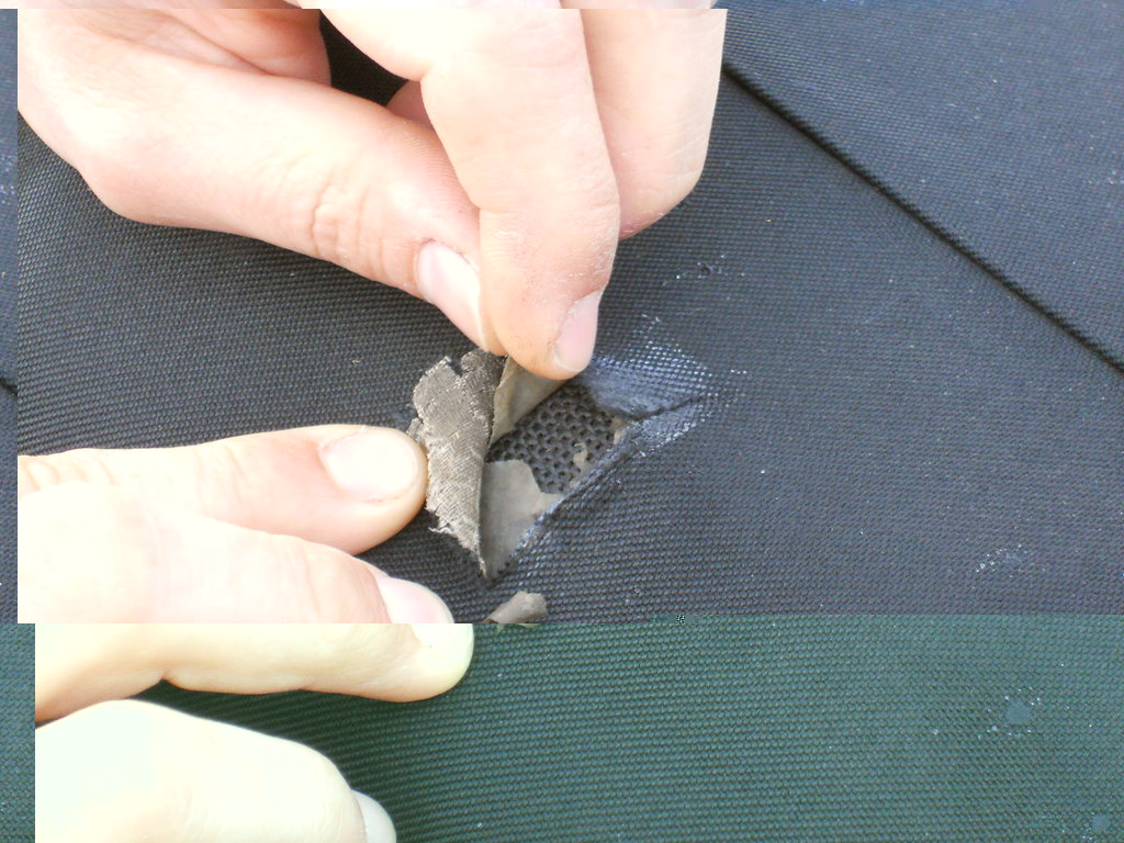

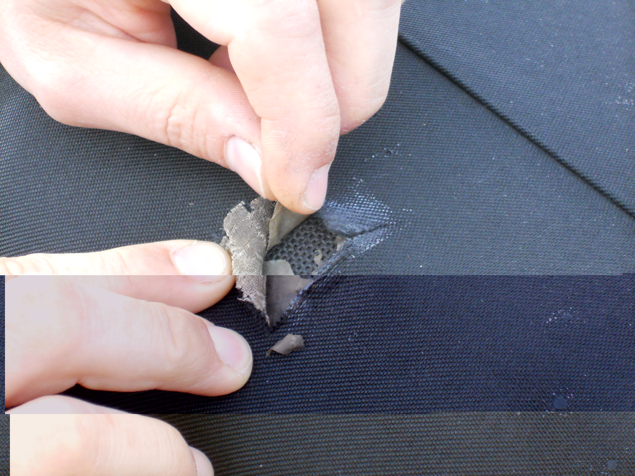

Puoi vederlo meglio in questa foto che ho scattato alla vecchia capote della c900 di Throll.. (ed è una capote molto più vecchia di concezione rispetto a quella della tua 9-3NG). come vedi c'è la tela esterna.. lo strato intermedio impermeabile (è uno strato plastico incollato alla tela con cui diventa praticamente un tutt'uno, ed è lui che impermeabilizza realmente l'abitacolo) e sotto c'è lo strato interno della capote.
Quando lo strato intermedio si rompe.. l'impermeabilizzazione è oramai irrimediabilmente compromessa.. e si può rompere quando si strappa in seguito agli stress meccanici ai quali è sottoposto durante i continui ripiegamenti (ma di solito non accade prima dei 10 anni di vita minimo, diciamo pure 15), stress che però vengono accentuati se la tela esterna, con la quale è assemblato, perde la sua naturale morbidezza ed elasticità.
