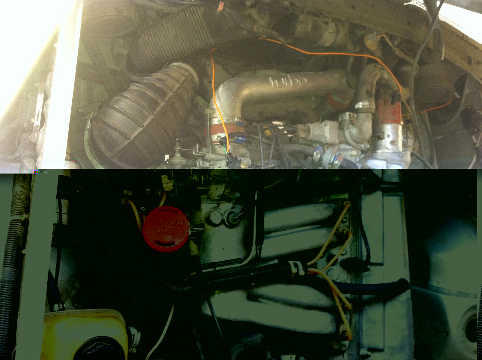

Re: saab 900 turbo 8v del 1985 - problemi accelleratore/ mot
Anelo ha scritto:sinceramente non saprei se è veramente 8 valvole, pero go visto che fino al 1985 erano 8v quindi penso anche la mia... cmq sai dove posso controllare ?? tipo sul libretto ?? o altro?? cosi te lo dico subito
grazie
basta una foto del vano motore, inoltre di che mese è? perche se è my85 credo sia sicuramente T16
Guarda la testata, se è stretta e' 8v se è più larga con un coperchio rettangolare metallico e' 16v

#9 Messaggio da leggere da Anelo »
ecco la foto

#10 Messaggio da leggere da Anelo »
2
Saab 900 t8 Sedan 1985
Messaggi: 4742
La foto dice: 8 Valvole... :)
