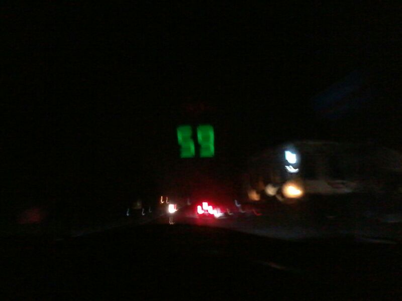

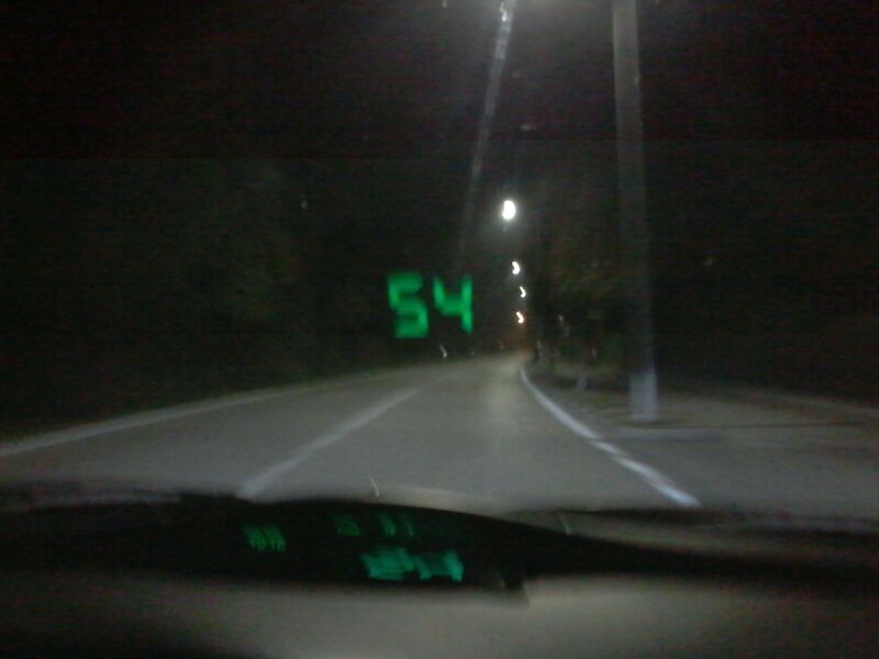

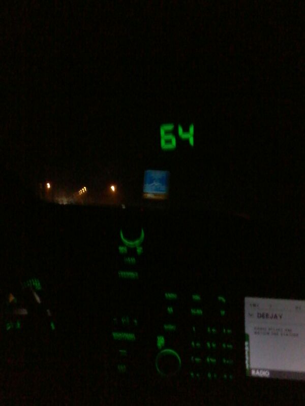

mi sono fatto l' head up display :)) :D :))
Veramente figo!!!

...e come hai fatto?! :O

Con lo smartphone? Altrimenti, esiste anche un HUD della Garmin.

Sono andato di smartphone ;) volevo capire bene l'effetto, e ad essere sincero è figo e fa scena, ma secondo me nn è il massimo

Ti ha fatto quell'effetto perche' "e' finto" ! :D :D :D
Se tu ne vedessi in azione uno vero := diresti l'opposto!
Non fa scena perche' lo vedi solo tu, ed e' comodissimo!
(senza contare che dopo 50 anni, quando (oltre ad altri problemi di vista) cominci a veder male da vicino :fainted: ,
l'HUD VERO, che ha il piano focale virtuale a un paio di metri dai tuoi occhi, e' come il metano... Ti da' una mano!) :D
Scherzi a parte, lo smartphone lo vedi come se fosse a pochi cm fuori dal vetro, mentre l'HUD della 9-5 ha degli specchi per farlo apparire molto piu' lontano (quasi alla fine del cofano). Inoltre il parabrezza e' trattato internamente in modo da massimizzare il riflesso (e questo pare sia un problema per i ricambi, almeno negli USA... :homie:
