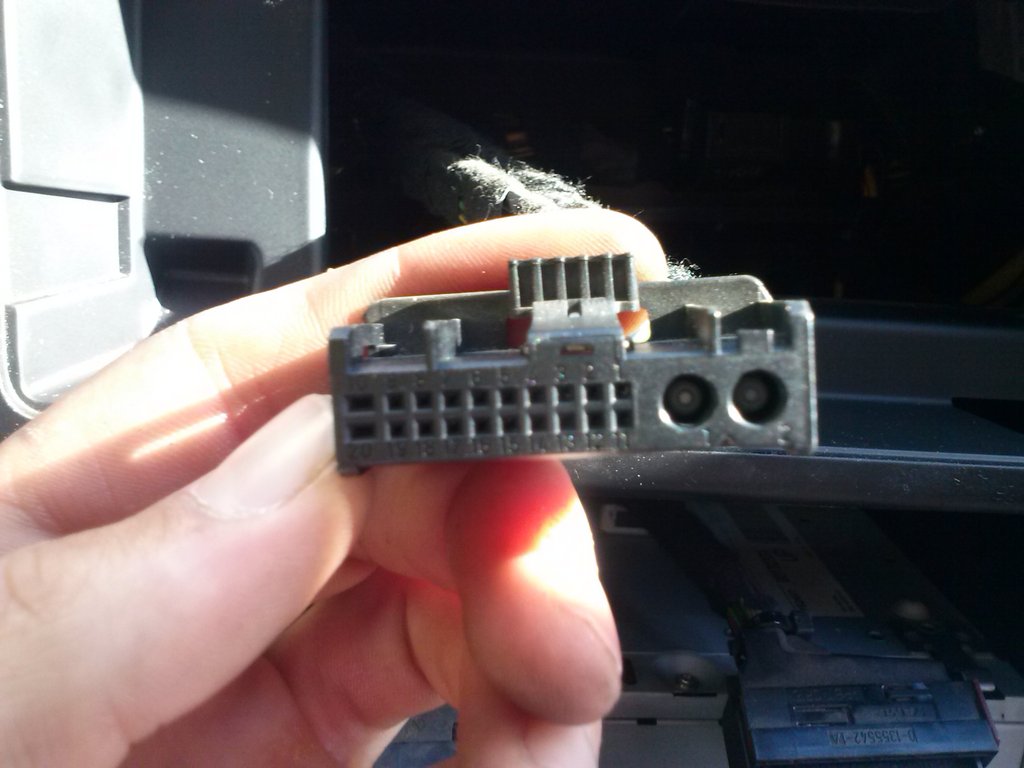

Salve,
sono nuovo del forum.
mi domandavo come si potesse sostituire la radio originale con una qualsiasi altra radio con attacco ISO.
posseggo una Saab 9-3 1.9tid (110 kw) sporthatch del 12/05.
posto alcune foto dei vari connettori originali..
grazie

Quelli sono i connettori con fibra ottica. Se interrompi il loop, ad esempio staccandoli dal pannello comandi, addio...
N.b: quello che hai staccato è solo il pannello comandi; l'"autoradio" vera e proprio, ovvero il "cervello", sta più in basso, all'interno della plancia.
Quindi la risposta alla tua domanda sarebbe "No".
Ma qualcuno sul forum, se spulci nei vari argomenti, ha risolto "imboscando" il vecchio impianto (che va quindi lasciato collegato) da qualche parte, e mettendo poi in serie un'autoradio 2 din in plancia.
Ma anche questo è un problema, perchè come vedi non c'è lo spazio di forma 2din, per cui chi l'ha fatto si è ricostruito un pannello con vetroresina o stucco, plasmandolo nella forma giusta
Nonostante ciò perdi poi i suoni delle frecce, i vari allarmi (cintura staccata, anomalie e segnalazioni acustiche dei guasti, ecc...).
Tienitela così e spendi i soldi in altro
