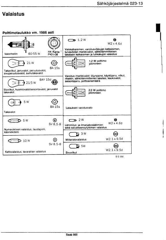

IN allegato descrizione di tutte le lampadine
- lampadine.jpg (115.4 KiB) Visto 1474 volte
