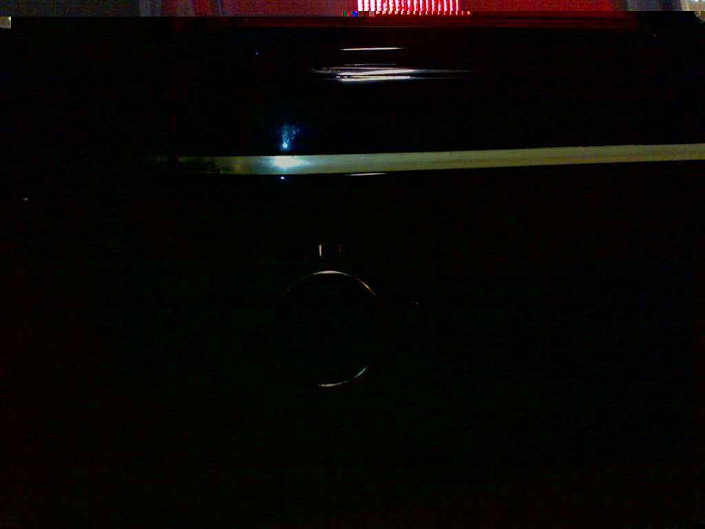

giuseppe122 ha scritto:Ma quali canne mozze!![]()
mortaio da 70 mm. sentirai che borbottio!!
C.....eri!

Azz....che cannone... SuperApprovato!

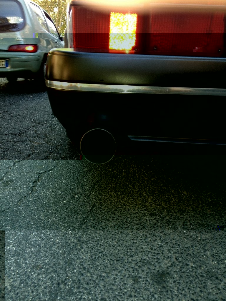

Qui si vede la linea di scarico ed il particolare del "barilotto" centrale che sbatte ovunque...
- RERE1.JPG (59.23 KiB) Visto 1238 volte
- Rere 2.JPG (63.25 KiB) Visto 1238 volte

"Risolto" ......togliendo il silenziatore centrale con un tubo dritto...sound migliorato anche se non ancora "tipico" forse a causa del terminale non originale Saab....di sicuro la luce a terrà è migliorata parecchio
- Scaricooo.JPG (56.69 KiB) Visto 1112 volte
