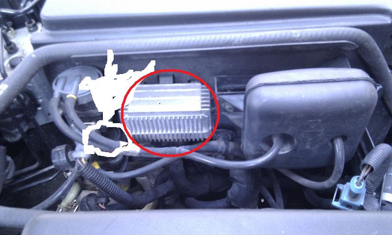

ho girato un po su internet e mi e sembrato di capire che la centralina o relè candelette e questo in foto.qualcuno può confermare?potrei provare a cambiarlo nn costa molto

the doctor
Messaggi: 771
Località: Collecorvino (PE)
Re: 9-3NG 2.2Tid - Problema accensione/fumosità
#20 Messaggio da leggere da the doctor »
Si è proprio quella, allora se fai tu questa prova poi dicci se cambia qualcosa
