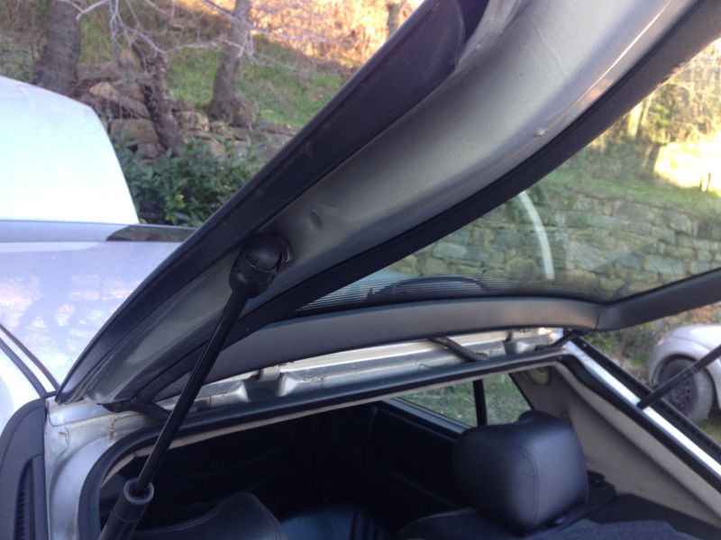

Ho comprato i nuovi pistoni per il bagagliaio, ma non so come si smontano/rimontano, sapete aiutarmi?

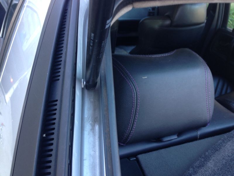

Devi far leva con un cacciavite in quel punto per tirare fuori le due graffette (sopra e sotto)
Un volta tolte tirare con forza verso l'esterno o far leva sulla carrozzeria per sganciare il pistoncino dagli alloggi sferici.
- 9000bagagliaio1.jpg (111.42 KiB) Visto 723 volte

Grazie e tutti, sostituiti!
I fermi non vanno tolti dai pistoni nuovi, altrimenti poi non si riescono a montare.
