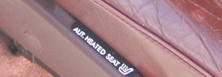

Le resistenze in realtà sono più simili a 2 piastre: una sotto la seduta ed una alla base dello schienale. Non c'è termostato: sulle c900 (e 99) fino ad un certo anno si attivavano in automatico col termostato (quelle con la linguetta al bordo esterno del sedile che dice "riscaldamento ecc...").
9000, 900NG e successive si attivano solo col tasto. Che è il primo indiziato di malfunzionamento. Sennò controlla le connessioni sotto ai sedili. Non c'è un relais?

gripen ha scritto:.........sulle c900 (e 99) fino ad un certo anno si attivavano in automatico col termostato (quelle con la linguetta al bordo esterno del sedile che dice "riscaldamento ecc...").
Bravo, e precisamente..........
Sulle specifiche si parla (per quelle come la mia senza tasto) di attivazione automatica attorno ai 40°F (cioè circa 4°C, come indica Gheso
Non ho ancora capito se sulla mia funzionano oppure no.......
